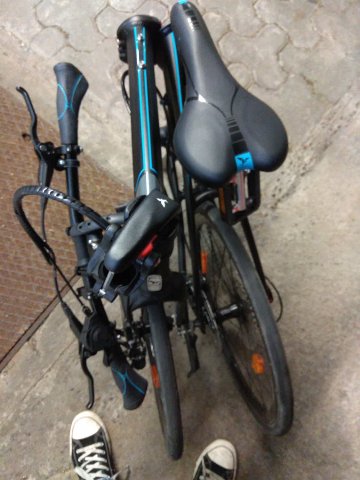

hier das bild hatte ich auch nochmal gemacht vorhin....
ich könnte mir vorstellen, dass es an der einstellung der neigung des lenkers liegt. anders wie beim andros stem mit den schnellspannern muss man hier mit dem imbus ran, das wird man ja in der praxis nicht jedes mal einstellen wollen...

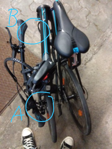

Da kollidiert offenbar der Lenker mit der Scheibenbremsanlage (Bereich A).
Offenbar steht auch der Lenker etwas schräg und kommt dadurch auf der anderen Seite (Bereich B) nicht ran. Ist der Lenker wirklich genau ausgerichtet, also zur Fahrtrichtung?
