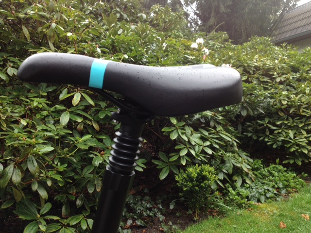

Also habe ich mir diese Sattelstütze gekauft, die für Tern (und damit ja auch irgendwie für Dahon) designt wurde:

Die Stütze gibt es in silber und schwarz. Nicht alle Läden haben die in schwarz, wie ich sie haben wollte. Amazon z.B. nur silber.
Ich finde diese recht günstige Lösung (im Vergleich zu dem Thudbuster) ganz gut, für gelegentliche Fahrten.
Eine Anleitung gibt es dazu leider nicht, aber der Einbau ist einfach.
Unten (also am unteren Ende der Stange) kann man via Imbus die Empfindlichkeit der Federung recht gut einstellen. Da muss man
aber etwas rumprobieren, bis man "seine" Einstellung gefunden hat. So kann man sie eben auch dem Gewicht des Fahrers anpassen.
Allerdings scheint es Probleme zu geben mit Fahrern die unter 60Kg wiegen, sagen zumindest einige Kommentare auf US Seiten.
Da scheint es Grenzen der "Empfindlichkeitseinstellungen zu geben". Bei mir (70Kg) funktioniert es gut auf "ganz weich".
Einstellung der Empfindlichkeit:
Imbus fest ziehen = Federung härter
Imbus lösen = Federung weicher
Achtung: Nur soweit lösen, das die kleine silberne Platte im Rohr, wo man den Imbus ansetzt, nicht über das eigentliche Rohr übersteht.
Also nicht zu weit lösen, sondern nur bis sie bündig mit dem Rohr ist. (Siehe Video, ganz am Ende)
Ich jedenfalls kann diese Lösung empfehlen, besonders wenn z.B. Big Apple Reifen nicht möglich sind....
Fertig sieht es so aus:
