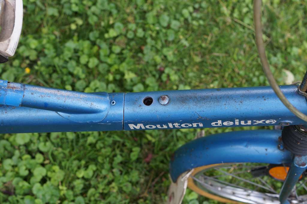

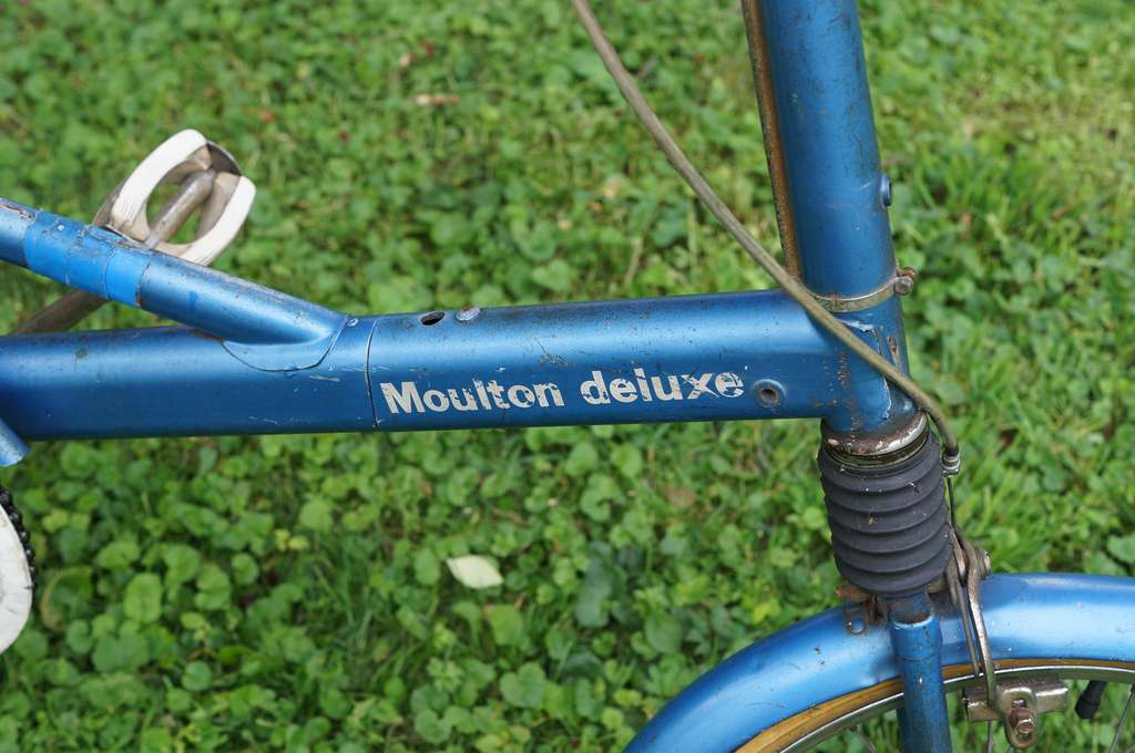

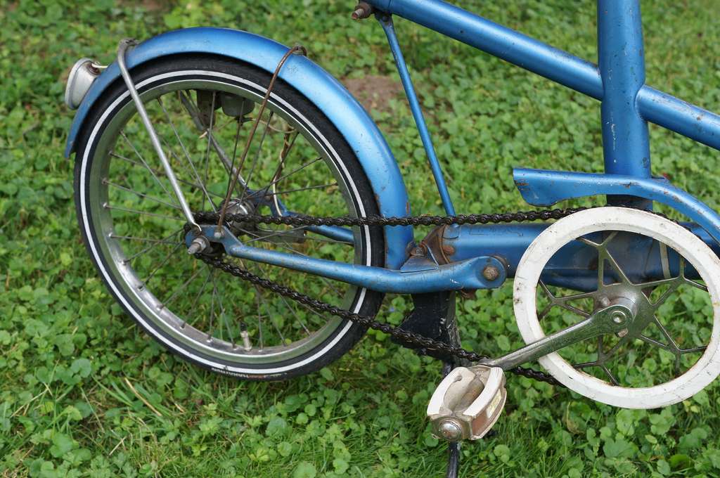

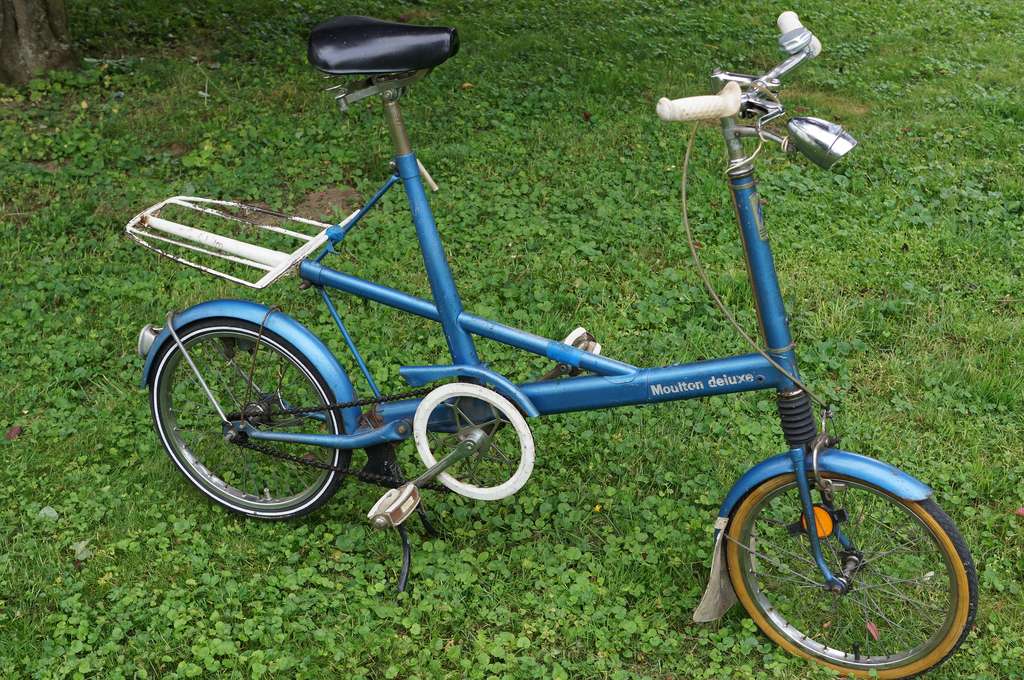

Hier noch ein paar wenige Bilder. Der Gepäckträger ist abnehmbar. Der Original Fahrradständer ist vorhanden, wurde aber durch den wirklich enorm praktischen Mittelständer getauscht.
