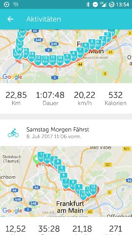

bin ich einer Weile nun Besitzer eines Tern Verge P10 und hatte jetzt in der Zwischenzeit die Gelegenheit das Rad in verschiedenen Szenarien bei einer Gesamtlaufleistung von ca. 50 km so als Ersteindruck zu testen.
