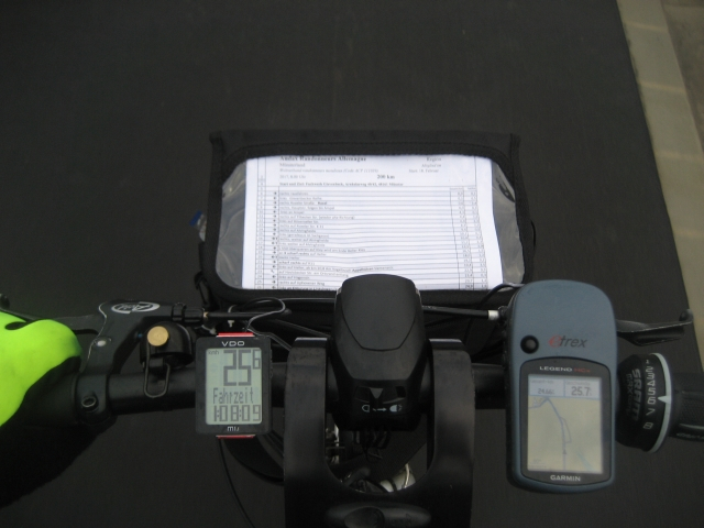

Wie geplant bin ich heute beim 200 km Brevet in Münster an den Start gegangen. Mit dem größeren Schaltröllchen bin ich gut klargekommen. Das bleibt jetzt erst einmal dran.
Der Streckenverlauf war fast identisch zum Vorjahr:
http://www.gpsies.com/map.do;jsessionid ... ijtohngsuh
Die Wetterbedingungen waren für Mitte Februar ideal (viel Sonne, kein Regen, kaum Wind und kein Schnee wie im Vorjahr). Etwas über 100 Teilnehmer hatten sich zur Veranstaltung in Münster eingefunden.
Und es ging mal wieder in die Niederlande.
Der Scheinwerfer oben am Lenker ist recht praktisch. Er leuchtet auch die Streckenzusatzinformationen perfekt aus.
