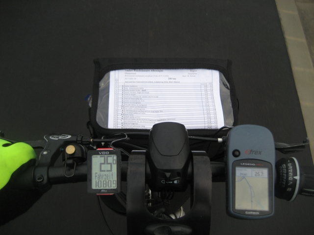

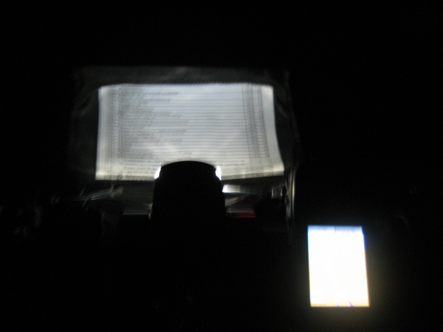

Der Scheinwerfer oben am Lenker ist recht praktisch. Er leuchtet auch die Streckenzusatzinformationen perfekt aus.
... tagsüber
... tagsüber
... abends
... abends
