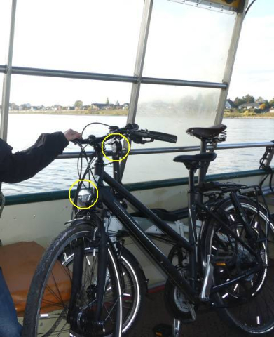

Versteht mich bitte nicht falsch. Gegen gutes Licht habe ich nichts - im Gegenteil. Nur, der Lux-Wert alleine kann Augenwischerei sein, wenn das Leuchtbild Mist ist. Und: Ich sehe das mit den extrem hellen Scheinwerfern auch deshalb kritisch, weil diese andere Verkehrsteilnehmer blenden können und das auch tun. Das sollte nicht zum Lux-Wettrüsten führen. Selbst meine Freundin wurde schon wegen ihres versehentlich falsch eingestellten 15-Lux-Scheinwerfers angepöbelt (sie hat zufällig auch den Trelock, ohne Standlicht). Sie ist übrigens nicht ganz so zufrieden mit dem Licht. Möglicherweise komme ich mit dem Licht besser klar, weil mein Scheinwerfer viel weiter oben sitzt als an ihrem Rad:
