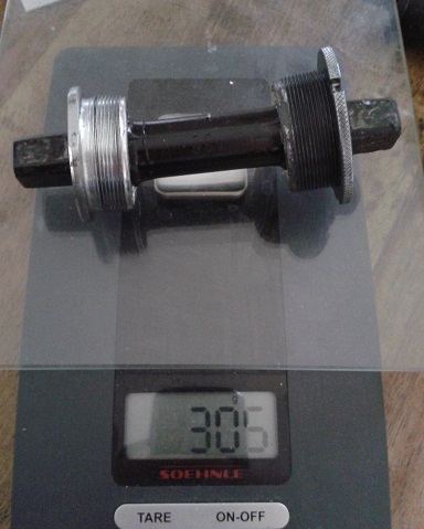

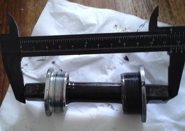

Irgendwann möchte ich mal das Innenlager wechseln gegen ein leichteres Patronenlager aber das hat keine Eile.
? Weiß jemand die genauen Maße des Innenlagers?
