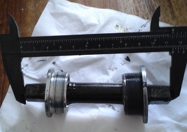

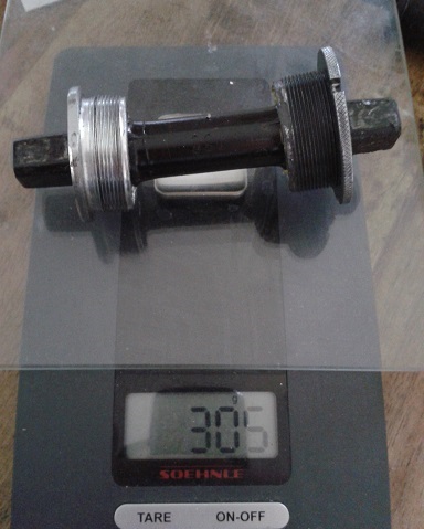

305g schwer und 115mm langRuebezahl hat geschrieben: Irgendwann möchte ich mal das Innenlager wechseln gegen ein leichteres Patronenlager aber das hat keine Eile.
? Weiß jemand die genauen Maße des Innenlagers?
Hab an mein Vitesse ein leichteres mit 104mm Welle eingesetzt. Das ist aber dann doch zu kurz. Fest angezogen dreht die Kurbel leider nicht mehr

Ich fasse also mal zusammen: Vierkant-Innenlager BSA 68mm Gehäusebreite und 115mm (und unter 305g
