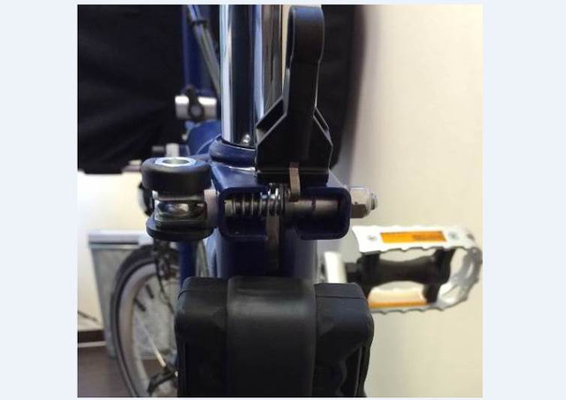

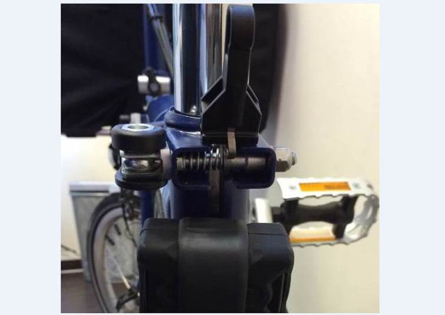

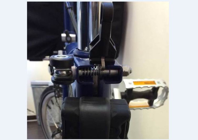

So, heute morgen habe ich auch mein Heck umgebaut 8-) Jetzt passt das Bordo gut ans Bromi.. :D
Ein bisschen logisches Denken vorausgesetzt, dann bekommt man das tats. in wenigen Minuten hin. Man muss den Hebel nach oben verlegen. Habe mal ein Foto vom Endzustand gemacht. Und bitte beachten, dass man das Federelement (Elastomer) so dreht, dass die dann die Kerbe für den Haken an der richtigen Stelle ist, nämlich oben ;)
Bordo an Brompton
Bordo an Brompton

....könntest Du noch ein paar Fotos reinstellen, ich kann es mir noch nicht vorstellen wie man es machen soll.
