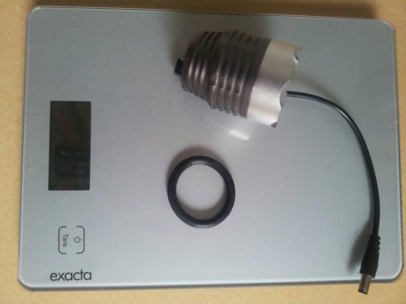

Da sind leider wieder die für Dich. @PeterPibach, typischen (besser stereotypischen) Falsifikationen drin : Akku-Licht ist nur dann heller als ein Dynamo-Licht, wenn mehr Leistung zur Verfügung gestellt wird. Das bedingt natürlich wieder einen dickeren Akku mit Mehr-Gewicht.Pibach hat geschrieben:EmilEmil hat geschrieben:Ja, @PeterPibach mit seinen 99 tollen Ideen, bei denen er die 999 Verkürzungen und Widersprüche diskret unter den Teppich kehrt....
Da sind Dynamo-Lösungen natürlich prinzipbedingt besser. Das Akkulicht ist dafür viel heller (und abnehmbar, und leichter).
Den Cyo-Scheinwerfer zB kann man mit Dynamo oder (im Moment noch mit etwas Bastelei, Spannungsanpassung von 6 Volt auf 7,2 bis 7,5 Volt, irgendwann gibts auch eine 6 Volt Version) auch mit Gleichstrom, d.h. mit Akku betreiben. Eine sinnvolle Bestückung erfordert 5 AA-Zellen => ergibt 6,25 Volt und 2700 mAh = 2,7 Ah (Amperestunden). Eine Zelle wiegt 30 [g] => 5 x 30 = 150 [g] plus ein Gehäuse (100 [g] ?).
Ein guter Nabendynamo hat 390 [g], darin enthalten sind 250 [g], die eine sonst eigenständige Nabe auf die Waage bringt. Damit braucht der Nabendynamo 140 [g], während Akkupack plus Gehäuse 250 [g] benötigen. Also 110 [g] mehr.
Ich halte 110 [g] mehr nicht für dramatisch, aber leichter, wie von Dir behauptet, ist das nicht. Nur um Deine Meinung zu stützen, werden bei Dir Äpfel mit Birnen verglichen. Um es auf den Punkt zu bringen: Es ist völlig unausgegoren, von einem Faltrad mit 20" Rädern (und das ist der Häufungswert !) zu fordern, daß es mit 40 km/h durch den Wald (Wurzel-bestückter Pfad) brettern kann und demzufolge ein entsprechendes Licht benötigt.
