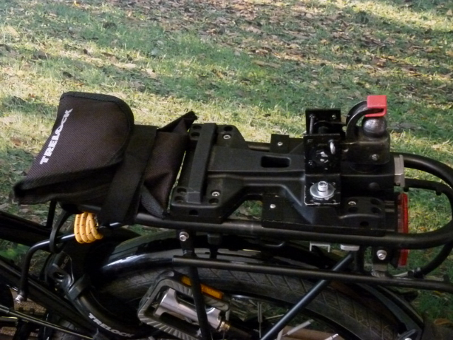

Der Gepäckträger Adapter

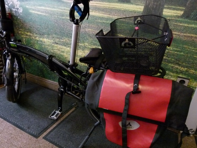

Grundgedanke war der Wunsch hinten einen Korb mitzunehmen.
Vor 30 Jahren fand ich einen Korb am Fahrrad altbacken und hässlich. Radtaschen kamen nur dran, wenn ich längere Touren fuhr oder gezielt einkaufen wollte. (Großeinkäufe hab ich damals stets mit dem Auto erledigt) Meine wenigen Sachen bei "Spazierfahren" hatte ich in einem kleinen Rücksack, den ich bei "Pausen" dann mitgenommen habe. Der wurde "einfach" mit Spanngurten auf dem Gepäckträger befestigt. Bis zu jenem Tag, an dem ich mit einer waschechten Niederländerin auf ihrem "Oma Fiets" unterwegs war und feststellen musste, wie umständlich meine Lösung war, wenn es darum ging was zu trinken oder "mal eben" eine Windweste überzustreifen/abzulegen. Und wie praktisch so ein Korb im Alltag für die vielen Kleinigkeiten sein kann die man kurz irgendwo hinlegen möchte. Seit dieser Zeit hab ich alle meine Alltagsräder mit Drahtkörben ausgestattet. Man kann dort flott mal eine Jacke rein werfen ohne lange "fummeln" zu müssen. Kuchen und warmes Brot oder frische Brötchen sind dort besser aufgehoben als in der Ortlieb Tasche oder einem Rucksack. Beim engmaschigen Korb fallen auch keine Münzen oder Schlüssel raus. Kleine Einkäufe kann man dort zwischenlagern, bevor man sie in den Radtaschen verstaut. Im Winter landen Helm,Mütze und Handschuh dort, wenn ich im Zug unterwegs bin.
Oben im Drahtkorb verhindert im Dreieck verzurrter Spanngummi, dass etwas Großes raus hüpft. Der Spanngummi kann in der Länge verändert werden und hält dann auch Dinge, die über den Rand hinaus ragen.
Hier hat sich ein Teil aus dem Wassersportbereich bewährt - es nennt sich "Clip-Quick Seilspanner"
http://helmi-sport.eshop.t-online.de/Cl ... Gummiseile
Gummiseile als Meterware und die Klemme kann man in verschiedenen Farben in jedem besseren Laden kaufen, der Bootszubehör (z.B. für Kajak, Kanu oder Segelsport) anbietet. Das ist auch dann nützlich, wenn man z.B. nur einfach eine Jacke oder einen Beutel auf dem Gepäckträger befestigen möchte. Und vielseitiger als ein simpler Spanngurt mit zwei Haken. Gepäck, das "nachgeben" kann ist mit (stabilen) Gummiseilen ohnehin besser befestigt, als mit starren Spanngurten.
Beim Faltrad muss der Korb aber einfach abzunehmen sein. Da helfen Adapter Systeme. Da ich mehrere Falträder mit unterschiedlichen Gepäckträger habe, nützen mir einzelne Gepäckträger mit integrierten Systemen wenig. Nachdem ich verschiedene Systeme ausprobiert habe, bin ich beim Ortlieb Gepäckträger Adapter geblieben. https://www.ortlieb.com/wp-content/them ... _tb_bb.pdf
Die Gegenstücke sitzen halbwegs stabil, lassen sich unkompliziert einklinken - man muss nichts groß einfädeln, es funktioniert auch wenn es verdreckt ist und ist abschließbar. Zudem erlaubt er weiterhin die Nutzung von handelsüblichen Hinterradtaschen. Die Preise für die Einzelteile sind "human".
Bei meinen beiden Rädern mit einer Kombi aus Naben+ Kettenschaltung gab es ein Problem. Bei großen HR Taschen kommt die rechte an die Klick- Box für die Nabenschaltung, wenn sie in der unteren Schiene des Gepäckträgers hängt. Hängen sie an der oberen Schiene, dann kollidieren die Haken (zumindest den Vaude Taschen) mit dem Rahmen des Adapter-Gegenstückes. Gelöst hab ich das, indem ich einfach den Gepäckträger Adapter mit einer Holzplatte unterlegt habe. Nützlicher Nebeneffekt: Der Adapter liegt besser (und damit stabiler) auf dem Gepäckträger auf. Verschließt man einen Anbauteil (z.B. den Drahtkorb) - dann sind gleichzeitig auch die Taschenhaken so blockiert, dass man sie nicht mal eben aushaken kann. (Klar - mit Gewalt und Werkzeug geht alles - aber das kommt zum Glück ja selten vor. Viel häufiger dürfte "Unsinn machen" dahinter stecken, wenn etwas spontan mitgenommen wird, was leicht abgeht)
Will man die HR Taschen einfacher beladen, reicht ein Druck auf den Auslöseknopf und der Korb kann nach oben weggenommen werden. Soll das Rad gefaltet werden, ist in wenigen Sekunden das Gepäck entfernt.
Als weitere - seltener genutzte Anbauteilen hab ich eine Gepäckträgertasche (für Touren), eine - natürlich faltbare - Kühlbox und einen größeren Klappkorb. Die beiden letzten Dinge werden auf eine Zwischenplatte montiert, die ich auch solo nutze, wenn ich hinten eine große, breite Auflagefläche benötige.

Re: Tern Verge Tour (SH 27)
Tja, einen Tod muss man ja immer sterben. Im Sinne von geringem Gewicht wäre die günstigste Lösung sicher ein Systemgepäckträger mit integrierter Schiene und ein Alu Korb mit angeschweißtem Gegenstück. (Dann spart man den kompletten Adapter)
Dann diktiert aber letztlich der Korb das ganze System. Ob dein Gepäckträger die HR Taschen richtig positioniert, es eine zweite Ebene und Stopper gegen Verrutschen gibt, ist dann nicht mehr die Priorität, sondern allenfalls mit viel Glück erfüllt. Für mich liegen die Prioritäten genau anders herum. Würde mich das Mehrgewicht stören - könnte ich ja einfach auf Korb und Adapter verzichten. (wären nur 6 Schrauben zu lösen)
Oder den Korb mit Klettband befestigen. (Verlängert natürlich die Demontage). In der Großstadt musst Du aber alles festmachen, wenn Du es behalten möchtest. Auch Körbe. Beim Gewicht bin ich im Alltag relativ schmerzfrei - da gucke ich nicht so genau hin. Beim Alpencross oder permanentem Bergauffahren sähe das anders aus.

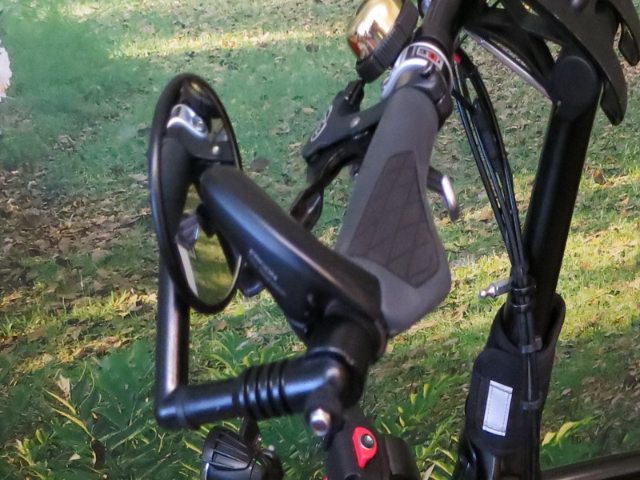

Rückspiegel
Mag jeder halten, wie er will - ich fahre seit mehr als 20 Jahren mit Rückspiegel am Fahrrad. Und fühle mich wohler dabei. Es hilft auch in der Gruppe und vermeidet riskante Fahrmanöver wenn man sich ansonsten umdrehen muss um zu schauen ob alle den Anschluss gefunden haben. Mein Favorit seit Jahren sind die Spiegel der Firma Mirrycle. Z.B. hier zu beziehen:
http://www.mainvelo.de/teile-zubehoer/r ... piegel.htm
Es gibt die meisten Teile (und auch die Spiegelfläche) als Ersatzteil - wenn mal was zu Bruch geht. Der Spiegel ist schön groß, stabil und verzerrt nicht so unangenehm. Da er an meinen Rädern verstellbar sein muss, hab ich ihn ein wenig umgebaut. Bild
So kann über eine Rändelmutter die Befestigung im Lenkerrohr gelöst werden. Dadurch kann man ihn zum Falten verstellen oder schnell komplett entnehmen. Ich hab die Drehpunkte mit Hartgummischeiben (Dichtungsscheiben Wasserhahn) unterlegt und die Schrauben (mit Schraubenkleber mittelfest) eingeklebt. So kann man ihn leicht und oft verstellen, ohne dass er ausleiert und wackelt, bzw vibriert. Irgendwann (so nach 5 - 8 Jahren) ist der Gummi erfahrungsgemäß von der UV Strahlung geschafft - dann muss man tief in die Tasche greifen und für 20 Cent im nächsten Baumarkt einen neuen kaufen. Im Zug klappe ich den Spiegel meist nach innen,
weil mir sonst jeder Fahrgast da dran rempelt. (Fahrräder - insbesondere Falträder im Zug oder Bahnsteigbereich üben eine magische Anziehungskraft auf andere Fahrgäste aus - die meisten möchten gern beherzt dagegen oder dadurch laufen. Ich wundere mich immer wieder, weiß aber auch nicht warum das so ist?)
