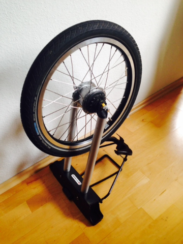

Also ich hab das heute nochmal etwas genauer analysiert und ein Zentrierständer zur Hilfe genommen. Ohne Bereifung ist das Problem quasi nicht zu merken. Erst wenn der Reifen voll aufgepumpt (5-6 Bar) entfaltet das Problem sein größtes Ausmaß. Die Beule ist vielleicht 3-4 cm lang und auf beiden Seiten zu spüren mit leichter Tendenz zu einer Seite. Das Ventil in unmittelbarer Nähe der Beule. Auf der etwas stärker betroffenen Seite ist eine kleine Kerbe zu sehen. Die Beule schmälert zwar nicht die Bremskraft der Bremse ist aber sehr störend bei gleichmäßig mittelstarker Bremsung. Das führt dazu, dass ich kaum noch meine Hinterbremse nutze außer bei starken Bremsmanövern.
Ich bin mir halt leider nicht sicher wie der Vorbesitzer mit dem Rad umgegangen ist, sodass ich einen Schlag (Bordsteinkante?) zurzeit als am wahrscheinlichsten betrachte. Ich möchte ungern mit Schleifpapier an die Felge ran, da mach ich mir doch mehr Sorgen um die Integrität der Felge. Ich habe zurzeit ein Schwalbe Schlauch der bei 40-406er los geht und werde ihn durch ein erstezen der bei 40-406 aufhört (bei 40-406er Marathon Racer Bereifung). Dadurch erhoffe ich mir weniger Druck auf die Felge und damit vielleicht eine Abmilderung des Problems. So oder so komme ich aber wohl um eine neue Felge nicht rum.
Danke für eure Meinung!

luckyluke2k hat geschrieben:Also ich hab das heute nochmal etwas genauer analysiert und ein Zentrierständer zur Hilfe genommen. Ohne Bereifung ist das Problem quasi nicht zu merken. Erst wenn der Reifen voll aufgepumpt (5-6 Bar) entfaltet das Problem sein größtes Ausmaß. Die Beule ist vielleicht 3-4 cm lang und auf beiden Seiten zu spüren mit leichter Tendenz zu einer Seite. Das Ventil in unmittelbarer Nähe der Beule. Auf der etwas stärker betroffenen Seite ist eine kleine Kerbe zu sehen.
Hm, das klingt danach, als wäre die Felge an der Stelle geschwächt. Ob das ein Produktionsfehler ist oder schon ein Anzeichen dafür, dass sie langsam durchgebremst ist, lässt sich aus der Ferne schwer sagen. Dass sich Felgen bei hohen drücken geringfügig aufbiegen ist normal, aber ich hatte noch nie, dass es so stark ungleichmäßig ist, dass man das spürt (außer kurz vorm durchbremsen). Die Kerbe ist ganz außen am Felgenhorn? Wenn ja, glaube ich nicht, dass sie die Ursache ist. Am Ventilloch ist die Felge natürlich etwas schwächer, aber so starke Auswirkungen scheinen mir ungewöhnlich.

So, um jetzt mal das Thema fortzuführen. Ich hab mir eine neue Felge gekauft und entsprechende Speichen gekauft, 2 Fach gekreuzt war nicht ganz so einfach da gute Anleitungen alle auf 3-Fach getrimmt sind. Hatte zwischenzeitlich das Loch "zugespeicht", da musste ich dann nochmal alles verschieben :) Ich hab mal die Finale Felge angehangen, ich lass die Felge jetzt nochmal überprüfen und dann ist wieder sorgenfreies Bremsen angesagt :lol:

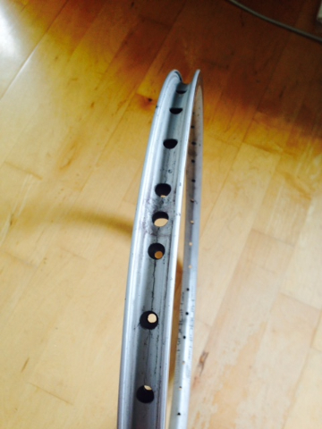

Es gab auch Erkentnisse zu der alten Felge. Es bestand ein Riss entlang der Felge in Höhe des Ventillochs, hab dazu auch mal ein Bild angehangen. Dieser war durch das Felgenband vorher nicht zu sehen. Insofern bin ich Forh, dass ich die Felge gewechselt habe. Das wär wohl nicht besser geworden ;)
Edit: Falches Bild
