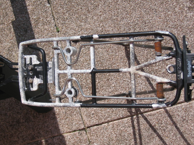

Korrosionsteufel beim Pletscher Alugepäckträger
War an einem Alurad montiert, da alles in Ordnung. Am Gepäckträger sind die Spuren der Kontaktkorrosion massiv zu sehen: Der Klapphalter ist aus Stahl, die Verbindungsstreben zur Befestigung auch. Warum das Alu so heftig "geblüht" hat, ist allerdings seltsam. Mangelhafte Legierung oder was sonst?
Bei so einem Markenfabrikat erwartet man das eher nicht.
