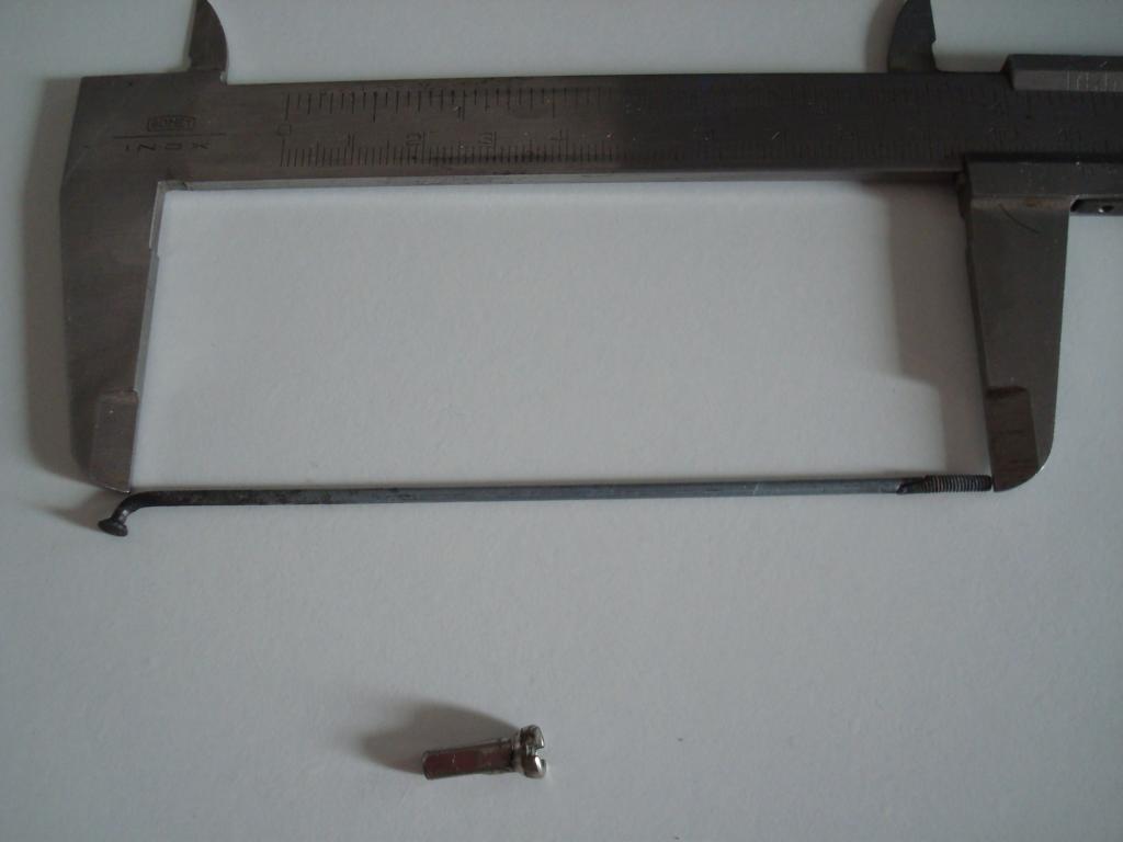

Tach, ja mir ist heute an meinen Carbike ein Speiche gebrochen. Ich bin mir nun nicht sicher wie ich die Länge messen soll und welche Werte noch entscheidend sind. Habe ein Foto von der Längenmessung geknipst, ist das so richtig gemessen oder wird die komplette Länge normalerweise angegeben?
Demnach ist sie 111mm lang, aus Stahl und hat einen Durchmesser von 2mm. Die Gewindelänge ist ca.9mm und der Nipel ist 16mm lang.
Ich könnte doch jetzt einfach die Sapim Leader von http://www.pedalkraft.de/speichen.htm bestellen oder gibt es Probleme wegen der anderen Nippellänge?
LG Andreas

So, wie Du gemessen hast, sieht das schon ganz gut aus. Genau wird die Speichenlänge vom inneren Punkt des Speichenkopf-Fußkreises (also da, wo der Kopf endet und der zylindrische Teil der Speiche beginnt, der dann noch ein kleines gerades Stück hat, bevor die Biegung beginnt) bis zum entfernten Ende des Gewindes gemessen. Es ist üblich, die Länge abzurunden (Auf die nächste gerade Zahl).
Nippel gibt es normalerweise in 12 mm, 14 mm, 16 mm Länge. Diese verschiedenen Längen werden verschieden dicken Felgenböden zugeordnet. Eine Kastenfelge mit 4mm Dicke sollte zu den 12 mm Nippeln passen. Eine Aero-Hohlkammerfelge hat wegen der spitz zulaufenden "Seiten" meist einen dickeren Felgenboden (Fertigungsgründe) und braucht dann etwas längere Nippel. Längere Nippel können auch dann verwendet werden, falls eine neue Nabe mit ein paar Millimeter kleinerem Lochkreis eingespeicht wird und die alten Speichen weiter verwendet werden. Wie sinnvoll das ist, muß jeder für sich entscheiden. Technisch ist eine Nippel-Speichen-Verbindung nichts anderes als eine Bolzenverschraubung, wegen der Vorspannung Typ Dehnschraube. Mit der Gewindelänge von 10 mm und einer Steigung von 0,454 mm (Fahrradgewinde Fg 2 oder Fg 2,3) ergeben sich 22 Gewindegänge. Mit 5 Gewindegängen kommt man im Maschinenbau bei Bolzen-Muttern-Verbindungen gut zurecht (Flachmuttern haben nur 3 1/2 Gewindegänge !).
Wenn bei Dir bisher 16 mm Nippel vorhanden waren. Dann nimm wieder 16 mm. Bei kürzeren könnten unten einige Gewindegänge sichtbar sein
(Ästhetisches Problem). Der Speichenlieferant sollte Dir ohne Spirenzchen die gewünschte Nippellänge liefern. Alternativ kannst Du auch den alten Nippel verwenden, falls dieser keine Korrosions-Schäden aufweist oder nennenswert verformt ist.
In Anbetracht des Portos und wegen einer gewissen Unsicherheit, ob die jetzt noch vorhandenen Speichen bei guter Gesundheit sind, empfiehlt es sich, gleich 4 Speichen zu kaufen.
