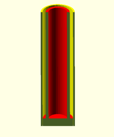

Ja, mir auch. Darum vermute ich auch, daß ich das schwarze Einschubrohr irgendwie weiterverwenden muß. Dessen Innendurchmesser beträgt ca. 36 mm. (Und der Außendurchmesser ca. 40 mm, also wurde das Sattelrohr beim Einschieben sogar 0,2 mm aufgeweitet.)
Ins schwarze Einschubrohr ist auf mir unersichtliche Weise ein Innenrohr eingebaut. Hier mal eine Prinzipskizze ... ob das Innenrohr samt Bodenstück wirklich nur aus einem Stück besteht, weiß ich nicht:
Bernds Einschubrohr.png (5.43 KiB) 18329 mal betrachtet
Aber anscheinend ist nicht nur beim aktuellen Bernds, sondern auch bei der älteren Version, die Du hast, dieses Einschubrohr gar nicht vorhanden?
