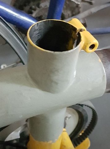

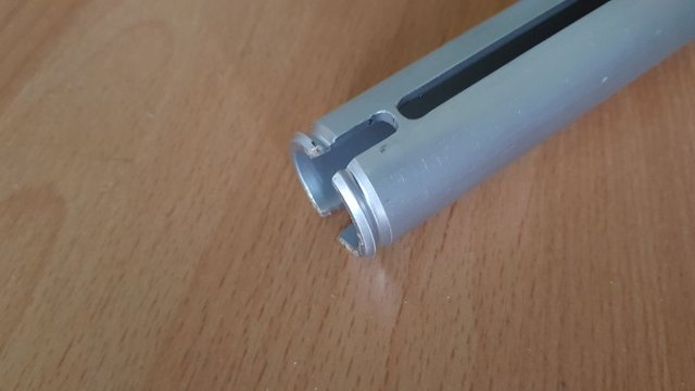

Unten ein Schwung unsortierter Fotos ... ich hatte mir da im ersten Anlauf wesentlich mehr Mühe gegebenen, aber bei "Vorschau" vergißt das Forum leider die schon hochgeladenen Bilder :evil:
Das ausgebaute Altmaterial liegt auf der Styroporunterlage, neue Sattelstütze daneben.
Die alte Sattelstütze ist restlos aus dem Rahmen entfernt.
Als Neuteil hat Bernds mir nur das zweiteilige Sattelstützenrohr zugeschickt.
Wenn die Teile, die ich habe, zusammenpassen, muß ich wohl das Schwarz lackierte Aufnahmerohr mit der Klemmung auseinandernehmen und mit dem neuen zweiteiligen Sattelstützenrohr verheiraten. Da fehlt mir im Moment aber jeder Ansatz.
Tschüs!

Abgesehen von 2 O-Ringen der Größe "R22" brauchst Du auch nicht mehr als das neue Stück der Sattelstütze.
Natürlich nur sofern der Durchmesser im Rahmen der gleiche ist. Falls nicht gehen unter Unständen auch eine andere 0-Ringe. Miß doch mal bitte den inneren Durchmessesser im Rahmen bei geschlossenem Schnellspanner oder beim Schnellspanner mit der Gegenseite.
Die neue Konstruktion ist deutlich einfacher mit weniger Teilen aufgebaut.

Der innere Durchmesser des Sattelrohrs beträgt ca. 39,8 mm (oben am klemmbaren Teil, wo ich es messen kann). Der Schnellspanner ist bei meinem Rad (bisher) nicht am Rahmenrohr, sondern am schwarzen Einschubrohr. Die Klemmung am Rahmenrohr erfolgt mit einer Verschraubung.
Der untere Teil der neuen Sattelstütze hat nur ca. 28,3 mm, daher würde ich denken, daß ich irgendwie das schwarze Einschubrohr wieder verwenden muß.
