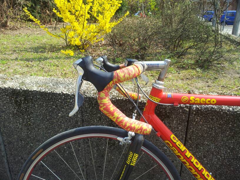

Kann ich hier irgendwie nicht nachvollziehen. Denn genau da wo man eigentlich greifen möchte ist ja die Krümmung, für die Hände gibt es keine sinnvolle Griffhaltung, für eine aufrechte Position kann man nur ziemlich eng mittig greifen. Aussen rutschen die Hände auf der abknickenden Krümmung zu leicht weg bzw. etwas weiter innen wären die Handgelenge zu stark eingewinkelt. Die Griffposition muss also nach vorne wandern in die STI Griffe, mit der entsprechenden (für mich auf Dauer unangenehmen) Belastung zwischen Daumen und Zeigefinger und einer sehr gestreckten Haltung, die zum "Kilometerkloppen" zwar gaz angenehm ist, im Stadtverkehr aber wenig Übersicht und Kontrolle gibt.
Dann ist mir aufgefallen, dass bei den moderneren Rennradlenker der oberere Teil gerader gebaut wird als bei den älteren Modellen, so:
Da kann die Hand gerade aufliegen, ohne abzurutschen und man hat eine sowohl eine kurze Greifposition als auch eine lange in den Gummistulpen der Bremsgriffe, wobei auch die die Belastung zwischen Daumen und Zeigefinger geringer ist. Um die Bremsen im Untengriff zu erreichen muss man allerdings ganz tief runter mit den Ellenbogen und nach vorne druchgreifen. Leider lässt sich so eine gerade Auflage nicht so leicht nachrüsten, oder gibt es da entsprechende "Gummistulpen" für die alten STI Dura Ace Bremsgriffe?
