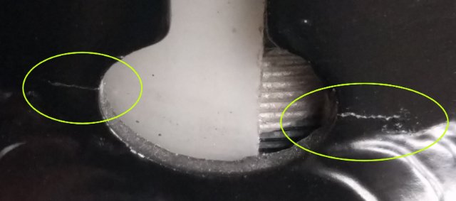

Jetzt hats meinen Rahmen auch erwischt:
Kennt jemand eine Bezugsquelle für einen Dahon MuEX bzw. Tern Verge Rahmen...
Da mich ein Struktur-Versagen immer interessiert: Wo ist denn genau die Stelle, wo diese Risse aufgetreten sind ? Und gibt es irgendeine Vermutung, warum das passiert ist ?
Danke schon mal für die Antwort !
puch_martin
Beiträge: 148
Faltrad 1: Puch, Pic-Nic
Faltrad 2: Dahon Vitesse
Faltrad 3: Dahon Mu
Beitrag von puch_martin »
Das ist oben beim Sitzrohr (Ausnehmung für Klemmung)
Warum dass passiert ist ...
Das Originalsystem wurde verändert, also tauschen der Stütze und Hülse (Alu->Kunststoff) auf LitePro. Das wechseln der Hülse erfordert höhere Klemmkräfte. Zusätzlich bin ich auch max. Sattelhöhe - also sehr hohe Kräfte.
Bin von LitePro nicht sehr überzeugt - also würde mich nicht wundern wenn die Durchmesser nicht ganz gleich sind.
Beiträge: 367
Faltrad 2: Java Air
Faltrad 3: Noahk iF10
Beitrag von Splithub »
puch_martin hat geschrieben: Di Aug 20, 2019 10:23 am (Alu->Kunststoff) auf LitePro. Das wechseln der Hülse erfordert höhere Klemmkräfte. Zusätzlich bin ich auch max. Sattelhöhe - also sehr hohe Kräfte.
...ist die Aufschrift "LitePro" auf der Hülse grau oder rot? Ich habe selbst unterschiedliche Versionen in Gebrauch, auch von GUB, die haben alle unterschiedliche Materialstärken die leider vom Verkäuer in der Regel nicht dokumentiert sind.
