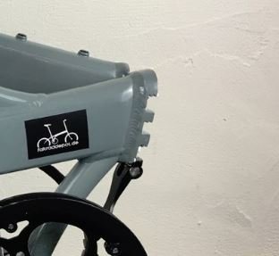

In verschiedenen Online- Shops ist mir ein Dahon Mariner D8 U 2018 aufgefallen, das ein (zumindest mir) unbekanntes Hauptscharnier besitzt.

Interessant, das habe ich in Natura auch noch nicht gesehen.
Schaut so aus, als würde mit dem hängendem Schnellspannhebel ein gestufter Kegelbolzen die Scharnierplatten zusammenziehen.

Habe diesen Thread zufällig entdeckt. Abgebildest ist auch genau mein Faltrad "Mariner D8U" mit diesem Scharnier. Nennt sich wohl einfach "New Jaw Technologie".

denn bei diesem Rad wurde erstmalige das von Dahon entwickelte und patentierte Rahmenscharnier verbaut!
Das erhöht die Steifigkeit des Rahmens so sehr, dass man kaum merkt, dass es sich um ein Faltrad handelt, der Rahmen ist kaum von einem starren Rahmen zu unterscheiden, aber faltbar!
Ich habe jetzt kein Vergleich, da dies mein erstes Faltrad ist. Aber ich kann bestätigen das dieses Scharnier wirklich bombenfest hält. Da verwindet gefühlt gar nichts. Den Schnellspannhebel habe ich bis jetzt (ca 2200km Fahrleistung) genau zweimal nachgezogen mit vielleicht einer Vierteldrehung. Seit August ist mein Rad täglich im Einsatz. Von Anfang an hatte ich das Gefühl einen starren Rahmen zu fahren. Wirklich klasse !

Dieses Hauptscharnier (Dahon new Jaw oder auch manchmal nur Jaws genannt) findet ja an meinem Modell Mariner D8 aus 2018 Verwendung. Interessant ist, das Dahon in einem Pressebericht (ich finde diesen einfach nicht mehr wieder) dieses Faltscharnier als Zukunft für die meisten angebotenen Modelle sieht.
Noch interessanter ist, das ich seit 2018 nie wieder ein anderes Modell mit diesem Scharnier gesehen habe. Selbst das Modell Mariner wird weiterhin mit V-Clamp angeboten. Mittlerweile gibt es aber das Modell Launch D8 mit (identischem?) Rahmen wie mein Mariner, halt mit Scheibenbremsen. Vielleicht war das Mariner ja eine Art Versuchsobjekt? Wie auch immer. Bislang gibt es nix zu bemängeln.
Da ich immer wieder nach einem Ersatzscharnier Ausschau gehalten habe um es auf Halde zu haben bin ich nach 3 Jahren fündig geworden (Mal mehr recherchiert Mal weniger). Gefunden habe ich es bei "Thorusa" aus den USA. Die haben erst seit kurzem ein Repairkit. Wird auch nur als Repairkit für das Launch D8 Modell geführt, keine Rede von anderen Modellen. Es ist aber identisch mit dem bei meinem Modell verbauten. Nach über 4000x Rahmen auf/zu dachte ich, haste lieber Ersatz da.

So sieht übrigens das Scharnier Element selbst aus (im Internet gefunden)

Dies neue Scharnier-Design krankt natürlich an viel zu vielen Kontakt-Flächen in unterschiedlichen Ebenen, deren Passungen nicht aufeinander abgestimmt werden können. Da hat sich der Konstrukteur Viete Vielhilftviel wieder mal selbst ans Bein gepinkelt.
