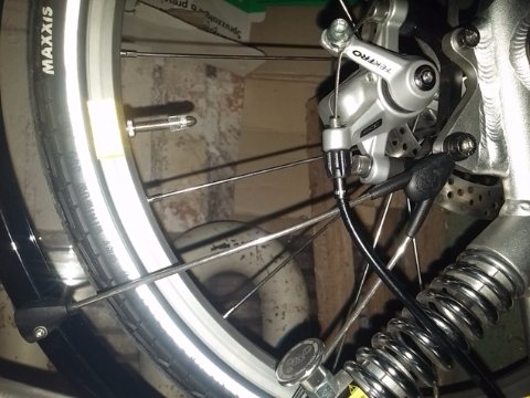

Hat eine Weile gedauert, aber seit heute sind sie dran: Mein neuen Schutzbleche. Die oben genannten SKS Blümels in 45 mm Breite. Ich war zunächst verwundert, weil die Streben viel zu lang waren. Auf meine dahingehende Nachfrage ließ der Händler verlauten, daß diese zu kürzen seien. Hat auch geklappt:
Aber die Befestigung ist dennoch etwas unorthodox: Hinten zusätzlich zur vorgesehenen Brückenhalterung mit jeweils nur einer Strebe auf jeder Seite, vorne zwar mit zweien, aber bei meiner "Righty"-Gabel sind naturgemäß beide auf einer Seite:
(Warum kann man Bilder nicht im Hochformat einfügen? :? )
Und wie beabsichtigt mit dem ASR-System (Automatic Stay Release): Soll das Schutzblech ausstecken, wenn ein Ast in die Speichen kommt, wie mir (mit einem geliehenen Rad) bereits passiert. Bei meinem GoBike kann von A wie automatisch freilich keine Rede sein, denn die Absicht war ja, vor dem Falten das vordere Schutzblech von Hand abzunehmen. Was einiges an Kraft braucht. Dementsprechend hält es ganz gut, wackelt aber während der Fahrt. Der Funktion sollte das keinen Abbruch tun. Heute regnet es zwar, aber ich bringe es nicht übers Herz, mein Edelrad vorsätzlich zu beschmutzen :lol:

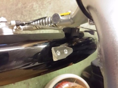

Der Haltewinkel für die Gabelbrückenbefestigung hat mir natürlich nichts genützt. Die hervorstehende Hälfte konnte ich mit der Eisensäge entfernen. Der Rest sieht allerdings auch nicht sonderlich elegant aus:
Vielleicht hat von Euch jemand eine Idee, wie ich den auch noch abkriege? Und den kratzempfindlichen Kunststoff möglichst wenig beeinträchtige? Vielleicht werde ich das silberne Metallteil auch nur mit schwarzem Sprühlack "tarnen" ;)

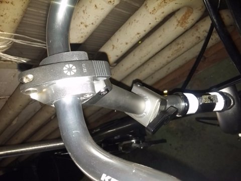

Die Lenkerstütze hat immer noch das riesige Gelenk in der Mitte. Ich habe die Suche nach einer anderen inzwischen aufgegeben und verkaufe meine Ansichtsexemplare (zubehoer-f8/lenkerstuetze-lenksaeule-vo ... t4865.html und zubehoer-f8/lenkerstuetze-lenksaeule-vo ... t4864.html). Für meinen Geschmack war bei allen die Sitzposition trotz nach vorne geklemmtem 100-mm-Riser-Lenker zu aufrecht. Einen Fortschritt gibt es aber dennoch: Der alte Teleskopeinsatz hatte oben zwei Inbusschrauben. Das bedeutete, daß mein nach vorne gerichteter Riser-Lenker beim Falten hervorstand. Ein Schnellspanner mußte also her. Nun ist das Konzept des GoBike ja bereits zehn Jahre alt, und seither scheint sich die Norm für solche ausziehbaren Lenkerstützen von 1 Zoll (25,4 mm) auf 1 1/8 Zoll (28,6 mm) erweitert zu haben. Nach langer Suche wurde ich wieder mal hier fündig: https://www.aliexpress.com/item/28-6mm- ... 67703.html. Es war nicht gerade ein Schnäppchen, aber für mein Schätzchen ist mir nichts zu teuer ;) Flugs abgesägt und eingesetzt: Sitzt, paßt und hat Luft :D
Ich rätsle noch, ob der Händler angesichts der Produktbezeichnung "seatpost" davon ausgeht, daß ich jemanden auf der Lenkstange mitnehmen könnte :lol:

Raffineur hat geschrieben: Di Aug 08, 2017 3:46 pm Der Haltewinkel für die Gabelbrückenbefestigung hat mir natürlich nichts genützt. Die hervorstehende Hälfte konnte ich mit der Eisensäge entfernen. Der Rest sieht allerdings auch nicht sonderlich elegant aus:
Nieten ausbohren und ggf. Löcher mit Blindstopfen verschliessen? Auch von mir noch mal Glückwunsch zum schicken Teil und dem erfolgreichen Projekt!
