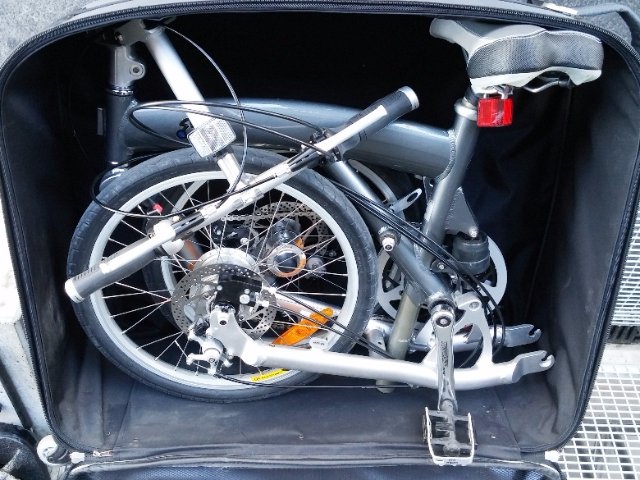

Falten ist nicht ganz ohne
Interessanterweise hatte das GoBike ein kleineres Faltmaß als das Dahon, bei dem der Rahmen in der Mitte geteilt wird. Es machte immerhin soviel aus, daß das Dahon nicht in das GoCase paßte. Das Falten ist zwar intelligenter, aber weniger einfach als bei Modellen mit einem Scharnier im Rahmen. Die Kabel kommen leicht in die Quere, und man muß aufpassen, daß der Lenker nicht auf den Rahmen runterkracht. Sonst gibt's Macken auf dem Oberrohr :-(

So war es gekommen
So war es gekommen
Hier noch mit den Schwalbe Marathon Supreme und dem Prototypen des "TiGr Lock & Luggage"
Der Antrieb noch mit dem selbstgebauten Riemenspanner
Aktuell mit Maxxis Overdrive Elite, aber noch ohne Gepäckträger
Re: Der Mercedes der Falträder
Raffineur hat geschrieben: Sa Mär 11, 2017 10:09 amUnten zwei Bilder mit gelöstem Schnellspanner. Vielleicht erkennt Ihr darauf mehr.
Ja, das sieht nach einer Gleitlagerbuchse aus. Sollte jedenfalls frei dehen.
Die dünne Schnellspannerachse wirkt für die Lastaufnahme etwas flimsig. Aber die Klemmpunkte sind ja sehr weit auseinander (und die Buchsen sehr dünn), so dass die Hebelkräfte gering sind.
Ich teste die Verwindungssteifigkeit von Hinterbauschwingen (und der Tretkurbel), indem ich mich auf eine Pedale stelle, das Rad etwas schräg lege und dann leicht hüpfe. Da verwindet sich jede Schwinge - mal mehr mal weniger.
Für Videos tut es eigentlich jede Handykamera. Einfach beim Fahren mal nen Video machen. Tageslicht wäre günstig für die Ausleuchtung. Ansonsten geht natürlich auch stehender Test mit Belastung des Sattels. Wäre jedenfalls interessant, wie diese Feder-Konstruktion arbeitet.
