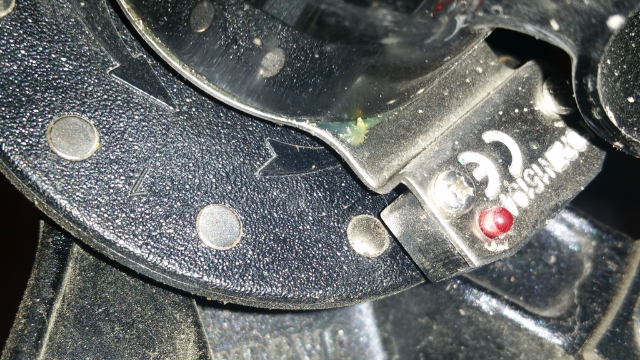

Hi, ich würde gerne die Magnetscheibe und den Pedalsensor von einem Tern Verge an ein Tern Link bauen.
( siehe Bilder ) . Welches Werkzeug brauche ich denn da bzw. hat jemand n Tip für ne Werkstatt in Berlin die das nicht so teuer machen kann ? Der Tretsensor ist derselbe wie in diesem Video:

Ich vermute mal, dass die Scheibe nur auf die 4 Kant Achse aufgeschoben wurde.
Dann reicht als Werkzeug ein Kurbelabzieher für 4 Kant Kurbeln.

Welches Werkzeug bräuchte ich denn wenn ich das Innenlager rausnehmen müsste ?
Re: Magnetscheibe und Pedalsensor tauschen
Ich weiß es nicht genau - auch weil man es auf deinem Foto nicht sieht.
Daher hatte ich auch auf das Video verlinkt, das die unterschiedlichen Arten noch mal erklärt.
Zumindest bei den normalpreisigen Rädern hab ich bei Dahon/Tern immer nur 4 Kant Achsen und Shimano kompatible Tretlager(schalen) gehabt. Dann reicht ein Kurbel - Abzieher (wie dein verlinkter) zunächst aus.
Sollte die Sensorscheibe (dein unteres Bild) mit der Tretlagerschale verklemmt worden sein, muss die auch ab. Dafür braucht man dann einen speziellen Lagerschalenschlüssel (und den passenden Schraubenschlüssel)
Die sehen bei 4 Kant-Lagerpatronen so aus: https://www.bike-components.de/de/Cyclu ... nk-p25037/
