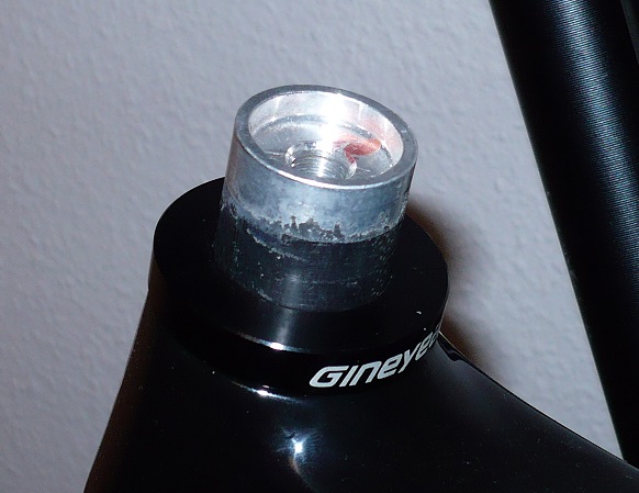

@Daniel: kannst Du mal ein Bild von dem Java Gabelschaft machen? Ist der überhaupt Alu? Oder Carbon? Wandstärke? Wie lang ist der Klemmbereich? Das scheint alles kritisch zu sein, wenn da was stabiles drauf soll. Ggf. wäre ein Gose-Neck Stecklenker in dieser Art eine Alternative? Die kann man wohl customisieren.

In den Gabelschaft ist eine massive Aluhuelse einlaminiert mit M10x1,25 Feingewinde (BMX Standard um Zuege durch die Gabel zu verlegen). Schraube und Spannkappe sind dabei, bauen aber zu ausladend um das im Gelenk einer Dahon oder FNHON Saeule unterzubringen. Angedacht ist jetzt: M10x1,25 Schraube (im Zulauf) koepfen, hohlbohren, Innengewinde M6 schneiden, schlitzen (fuer Schraubendreher), mit Loctite 222 einsetzen und flache A-Headkappe drauf. Das passt in den Gelenkraum der Saeule. Alternativ den Kopf der originalen Schraube auf Minimum absaegen, schlitzen und mit Beilagscheibe drauf, bin nicht sicher das es passt. Ich werde nicht am Schaft rumsaegen, passende Spacer sind laecherlich teuer.
Im zweiten Bild ist die Kappe mit Schraube und der aufgelegte Spacer zu sehen.
