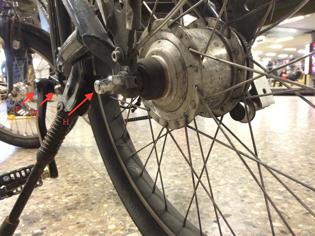

Es ist tatsächlich so, dass das Rad im Umbelasteten Zustand die maximale Länge hat. Hier habe ich ein Foto gemacht, worauf die Tretkurbel (T), das Faltgelenk (G) und die Hinterradachse (H) in einer Linie zu sehen sind (unbelastetes Rad). Wenn man genau hinschaut, kann man erkennen, das das Faltgelenk schon etwas unter der Linie zwischen Tretkurbel und Hinterradachse ist. D.h. bei einer Belastung der Hinterradfederung wird das Faltgelenk noch etwas nach unten gedrückt und der Abstand zwischen Tretkurbel und Hinterradachse verringert sich. In diesem Fall kommt der "Snubber"wieder zum Einsatz.DerTahir hat geschrieben:Außerdem - wenn ich das noch richtig weiß, müsste ich morgen nochmal nachschauen - sind das Tretlager, das Faltgelenk und die Hinterradnabe auf einer Linie. D.h. der Riemen hat schon die maximale Länge, wenn die Federung noch gar nicht beansprucht wird. Aber bei dem Punkt bin ich mir nicht ganz sicher. Kann ich mir morgen nochmal anschauen.

Super, vielen Dank! Damit dürfte das "Rätsel" gelöst sein. Diese simple Lösung dürfte beim Bernds auch deswegen klappen, weil der Federweg nicht sehr groß ist.Es ist tatsächlich so, dass das Rad im Umbelasteten Zustand die maximale Länge hat. Hier habe ich ein Foto gemacht, worauf die Tretkurbel (T), das Faltgelenk (G) und die Hinterradachse (H) in einer Linie zu sehen sind (unbelastetes Rad). Wenn man genau hinschaut, kann man erkennen, das das Faltgelenk schon etwas unter der Linie zwischen Tretkurbel und Hinterradachse ist. D.h. bei einer Belastung der Hinterradfederung wird das Faltgelenk noch etwas nach unten gedrückt und der Abstand zwischen Tretkurbel und Hinterradachse verringert sich. In diesem Fall kommt der "Snubber"wieder zum Einsatz.

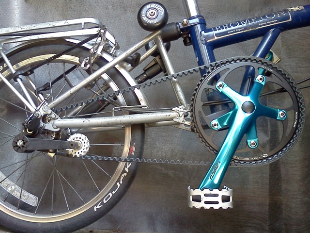

Ich hatte in der Zwischenzeit noch etwas gegoogelt und in diesem Zusammenhang zwei ganz interessante Sachen gefunden. Hier hat zum Beispiel einer sein Brompton, das eine ähnliche Hinterradfederung wie das Bernds hat, auf Riemenantrieb umgebaut: Der Weblink ist http://dkprojects.net/belt_drive_brompton/. Auch hier liegen Tretlagermitte, Schwingendrehpunkt und Hinterradachse annähernd auf einer Linie. Bemerkenswert finde ich, daß er den Riemenspanner im 3D-Drucker selbst hergestellt hat. Und ziemlich wagemutig, den Riemen hinten stärker zu biegen als der Hersteller erlaubt

Interessant. (dieses Brompton mit Riemenantrieb)
Faszinierender als das 3d-gedruckte weiße Zahnrad finde ich aber das 3d-gedruckte Ritzel mit 15 Zähnen. Davon hat er leider kein Bild und schreibt auch nicht wie lang er das schon in Betrieb hat. Laut der verlinkten Seite (http://www.shapeways.com/model/736036/1 ... erialId=23) wird dabei "Bronze-infused stainless steel" 3d-gedruckt.
Was mich am meisten von so einem Umbau abhalten würde ist das Aufsägen des Hinterbaus. So wie er das gemacht hat ist es sicher ohne eine große Werkstatt machbar, ich würde der Konstruktion aber nicht meine 90 Kilo zumuten wollen. (http://dkprojects.net/belt_drive_brompt ... ackets.jpg)

Er schreibt ja, dass der "Kettenspanner" nicht für die Riemenspannung verantwortlich ist: "Note that the belt tension is NOT provided by the smaller white idler sprocket."Raffineur hat geschrieben: Der Weblink ist http://dkprojects.net/belt_drive_brompton/. Auch hier liegen Tretlagermitte, Schwingendrehpunkt und Hinterradachse annähernd auf einer Linie. Bemerkenswert finde ich, daß er den Riemenspanner im 3D-Drucker selbst hergestellt hat. Und ziemlich wagemutig, den Riemen hinten stärker zu biegen als der Hersteller erlaubt![]()
PS:
Das Bike Friday Tikit gibt's auch mit Riemenantrieb, aber da ist glaube ich der Abstand Tretlager-Hinterradachse fix.

Stimmt. Also muß es sich um eine Art Snubber handeln, dessen einzige Aufgabe darin besteht, das Überspringen der Zähne auf der hinteren Riemenscheibe zu vermeiden. Aber warum hat er den Arm dann so lang gemachtEr schreibt ja, dass der "Kettenspanner" nicht für die Riemenspannung verantwortlich ist: "Note that the belt tension is NOT provided by the smaller white idler sprocket."
