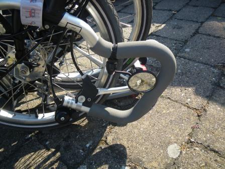

Hier für Brompton P-Lenker, M-Lenker folgt:

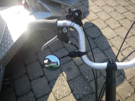

Ich hab an allen meinen (Falt-) Rädern Spiegel und auch immer gehabt. Egal ob der Lenker nach innen oder nach außen faltet.
Meine Lösung, die ich nach zahllosen Versuchen und Spiegelfehlkäufen für mich gefunden habe:
Ich brauch einen Spiegel mit großer Fläche ( so ca. 8 cm Durchmesser) und mäßiger Krümmung, damit ich im Rückspiegel noch was sehe, es nicht allzu verzerrt ist und ich die Entfernung halbwegs realistisch abschätzen kann. Stark bündelnde kleine Spiegel überfordern mein Auge und stellen Entfernungen arg verzerrt dar. Außerdem sollte er wenig, bis gar nicht, wackeln. Was Lösungen mit dünnem langem Arm ausschließt.
Wenn der Spiegel im Fahrbetrieb nützlich sein soll und dort auch nicht im Weg, dann ist der Platz links von der linken Hand für mich ideal. Gefunden hab ich für mich den Mirrycle Spiegel http://www.meilenweit.net/shop/product_ ... s_id=29036. Er erfüllt diese Anforderungen. Dort kann sogar der Spiegel einzeln nachbestellt werden.
Den Umbau für den Faltradbetrieb hab ich hier mal beschrieben: http://faltradforum.de/viewtopic.php?f= ... it=Spiegel
Das sollte man schaffen, wenn man nicht grad zwei linke Hände und/oder keinen guten Bekannten hat.
Hier: viewtopic.php?f=32&t=297 gibt es auch noch andere Lösungen. Mit welchem Spiegel man klar kommt (beim Falten und beim Gucken), muss letztlich jeder selbst raus finden. Mir persönlich haben die ovalen oder rechteckigen Klappspiegel (wie Zefal Dooback) nicht so gefallen.

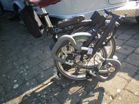

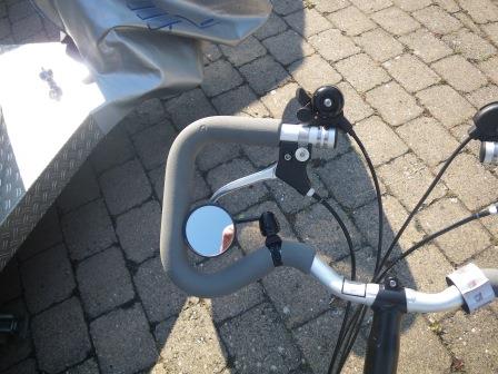

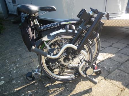

Re: Rückspiegel beim P8
Hier ein Spiegel für den M-Lenker bei Brompton. Es geht uns darum, Überblick über das Geschehen im Rücken zu haben und zu sehen wo der Partner ist. Und das funktioniert ausgezeichnet.
Und das Falten wird in keiner Weise beeinflusst und es steht auch nichts vor. Ich habe die Spiegel bewusst tief montiert, so können wir an der schmalsten Stelle, den Beinen, "vorbeischauen".
