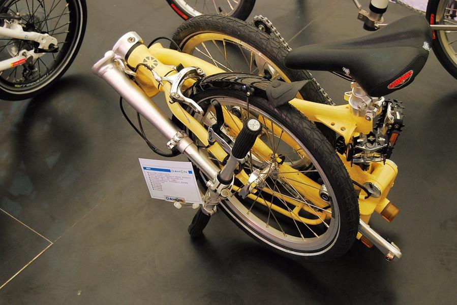

Shortie hat geschrieben: Dahon Curl & Untenfalter:
Das Curl ist mir neu, gibt es das in Europa? Habe es nicht auf der Seite von Dahon gefunden und auch noch nicht in einem Laden gesehen.
Hat das Curl eine Tretlager Schaltung und wieviel Zoll sind das denn, 16“, 18“?
Die Biegung im Oberrohr damit die Räder gefaltet parallel zueinander sind, ähnlich dem Entwurf von MIkulas Novotny, richtig? Dann ist also die Faltachse unten nicht parallel zum tretlager sondern leicht schräg?
Das Curl ist lange umhergeisternde Vaporware, einige wollen es in Asien gesichtet haben, da ist es zumindest auf der Webseite, in EU nicht zu bekommen.
Es gibt ein paar Photos. So wirklich gut fahrbar wird das nicht sein, vermute ich. Dahon hat sich da etwas verzettelt mit nicht umsetzbaren Ideen, u.a. ist das das Kettenbaltt ganz klein, die Übersetzung dann in einem entsprechend ausgelegten Getriebe realisiert (ich vermute in der Hinterradnabe). Es hat jedenfalls 18". Und ja, die Faltachse ist leicht schräg, wie auch am Birdy, Bike Friday oder dem Novotny Teil. Es hat aber ein S-förmiges Oberohr, dass sich gekonnt an die reifenform anschmiegt, daher auch der name "Curl"! Sowas wäre die Designoption, oder aber "Hohlrahmen" in den das Rad gerade einrotiert.
Besonders unglücklich am Curl ist aber, dass der Antrieb wieder mal aussen liegt. So geht auch der genannte Trick mit dem Kenntenhalter nicht, eine auslandende Spannvorrichting muss stattdessen her. Auch schlecht ist der rahmenfeste Gepäckträger. Gepäckträger will man i.d.R. an einem Faltrad nicht, da man beim Falten, Tragen, Einkaufen etc immer das Gepäck umspannen müsste, viel praktischer und flexibler ist da ein Rucksack. Wobei eine flexibel andockbare Satteltaschenlösung für Touren willkommen wäre. Oder eben der Transportkoffer, mit dem man das Rad vorher im Flieger aufgegeben hatte.
Wenn man dieses "Kofferproblem" nicht direkt mitlöst, ist die Fliegerei mit Faltrad leider kaum praktikabel.
