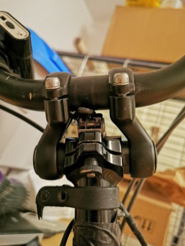

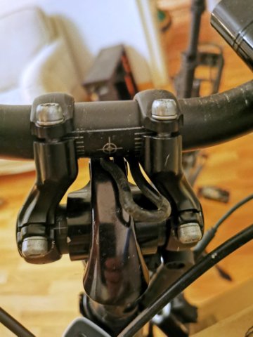

Ich habe mir inzwischen mit einem Aber Hallo Stem und einem Riser Bar von Ergotec beholfen, damit bekomme ich den Lenker um 11 cm höher - was schon ordentlich ist. Ich fahre diese Kombination an einem Tern Link P9 schon seit einigen Jahren, (letztens sogar mal den Berliner Teufelsberg runter ) - und sie hält gut, wobei es wichtig ist die Schrauben etc. vom Stem mit dem richtigen Drehmoment anzuziehen. Durch den verlängerten Lenker ensteht natürlich eine größere Hebelwirkung und durch den Riserbar liegt sicher auch mehr Krafteinwirkung auf dem Klemmverschluß des Lenkers.
Aber Hallo Stem :
https://www.nubuk-bikes.de/teile-parts/ ... QQAvD_BwE
Riserbar:
https://www.ebay.de/itm/Ergotec-Riser-B ... SwgPhe6-Av
Das schöne am Aber Hallo Stem (im Gegensatz zum VRO oder Andros Stem) ist die kleinere Klemmfläche ( siehe Bild ), wobei die Klemmbreite (?heisst das so`?) trotzdem nicht 100% mit der Klemmfläche des Lenkers übereinstimmt. Eine breitere Klemmfläche als der Ergotec Lenker bietet noch der NS Bikes Lick Riser Bar.
https://www.ebay.de/itm/NS-BIKES-LICK-R ... SwDOZdGiF0
So sieht das dann aus:
