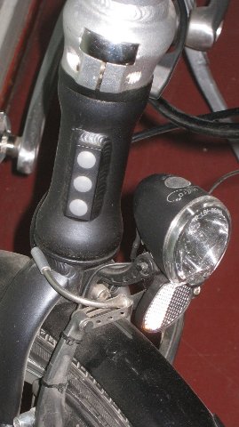

Die hier:
https://www.bumm.de/de/produkte/mehr/produkt/471u.html?
gibt es auch in Lang. Damit kommt man unter der V- Brake durch.
sonst nimmt man so einen hier (beachte die Länge _ 60 mm) :
https://www.bumm.de/de/produkte/mehr/produkt/474dl.html?
und biegt ihn einfach passend um (am Schraubstock)
Umbiegen mit einem Kantholz im Schraubstock sorgt dafür, das beide Streben gleichmäßig abgeknickt sind.Und die Leuchte weiter geradeaus leuchtet.
Den Reflektor befestigt man dann einfach seitlich mit an der Schraube, die auch den Scheinwerfer hält - so wie ich das hier gemacht habe:
https://abload.de/image.php?img=frontleuchtepha7u.jpg

Motte hat geschrieben: ↑Mo Jun 15, 2020 3:11 pm so wie ich das hier gemacht habe:
Welcher Adapter/Halter ist das am Lenkrohr?
