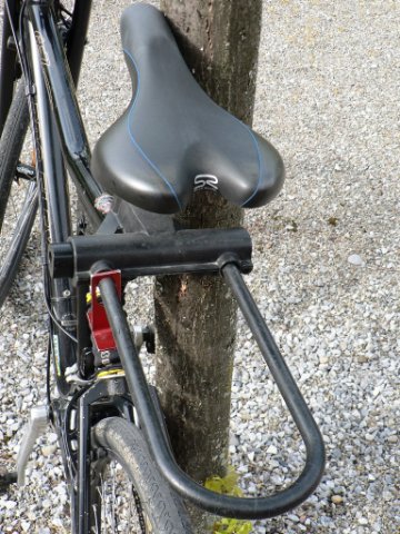

Gepäckträgerschloss:
Nein, kein Verschreiber. Ich hatte an meinem ehemaligen Mountainbike 17 Jahre lang das geniale Lock & Luggage von Trelock (https://www.google.com/search?rlz=1C1PR ... ource=univ). Das Prinzip ist ebenso einfach wie genial: Beim Fahren braucht man kein Schloss, beim Parken keinen Gepäckträger. Leider gibt es das L&L nicht mehr, und an unsere dicken Sattelstützen hat es ohnehin nicht gepasst. Da war mal wieder Eigeninitiative gefragt. Die Ausgangsbasis war das berühmt-berüchtigte TiGr Lock (https://tigrlock.com/tigr-bow-lock/) aus Titan. Klar kann man es knacken, wie jedes Schloss, aber es weist eine mittlere Sicherheit auf. Vor allem eignet es sich von der Form her sehr gut als Gepäckträger und ist materialbedingt nicht allzu schwer. Mit einer großen Gelenkbolzenschelle, einer langen Schraube, zwei Unterlagscheiben, mehreren Muttern, zwei Hülsen, einem L-Profil aus Alu und etwas Gummi habe ich eine Halterung gebaut, die es erlaubt, das TiGr Lock während der Fahrt als Gepäckträger zu nutzen. Das Abschlussblech mit den roten Reflektoren wird mit zwei Spannklammern fixiert und dient als Halterung für das Rücklicht. Eine große Einkaufstasche wird mit Spanngurten fixiert und passt problemlos drauf. Die Nutzlast wird damit tiefer und schwerpunktgünstiger untergebracht als auf dem Tubus-Sattelstützengepäckträger. Zwar ist das Schloss nicht ganz starr, so dass die Ladung leicht schwanken kann, aber das war nie ein Problem. Damit sie bei Bodenwellen nicht nach oben wegfliegt, verzurre ich das TiGr Lock mit einem ebenfalls leichtgewichtigen Ottolock (https://www.ottolock.de/de/ottolock-75c ... ck-schwarz), das ich für kurze Aufenthalte ohne TiGr Lock nutze, am Rahmen. Dieses scheint allerdings der Dauerbelastung nicht gewachsen zu sein und zeigt bereits einige Gebrauchsspuren. Vielleicht muss ich auf einen gewöhnlichen Zurrgurt umsteigen.

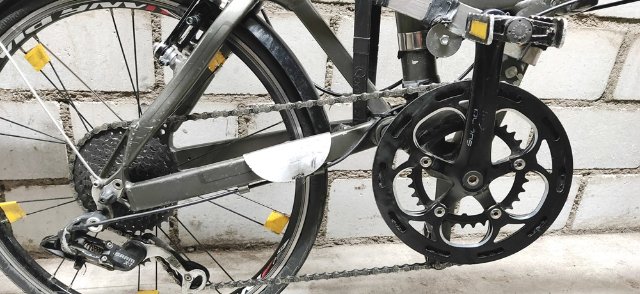

Schaltung:
Die Achtgang-SRAM X.7 und der SRAM 3.0-Drehgriff arbeite(te)n leichtgängig und exakt. Ist euch schon aufgefallen, dass die Gangwechsel bei uns schneller erfolgen als bei größeren Rädern? Der Grund liegt darin, dass sich die kleinen Räder bei gleicher Geschwindigkeit schneller drehen als solche mit 26 oder 28 Zoll. Nun fand ich acht Gänge für meine hügelige Gegend etwas wenig. Ich habe deshalb auf Abhilfe gesonnen:
• Die Rolls-, äh Rohloff-Nabe hätte nicht in den nur 130 mm schmalen Hinterbau gepasst.
• Ich hatte bereits einen Schlumpf-Mountain-Drive montiert. Und gleich wieder ausgebaut. Erstens kam ich mit der Fersenkick-Schaltung nicht zurecht. Ich musste immer aufhören zu treten und runterschauen um zu sehen, von welcher Seite ich jetzt drücken musste. Zweitens stand die rechte Tretkurbel 8 mm weiter hinaus als die linke. Und drittens blockierte das Ding, nachdem mein P8 mal umgestürzt war. Ich habe das hochwertige Qualitätsprodukt an Haberstock (http://www.haberstock-mobility.com/inde ... dukte.html) eingeschickt, und siehe da, es war tatsächlich kaputt☹
• Deshalb habe ich vorne ein zweites Kettenblatt mit 34 Zähnen montiert. Damit die Kette vom einen auf das andere Blatt wechseln kann, musste ich die Kettenführung, die auch schon etwas abgeschliffen ist, etwas unorthodox montieren😉 Weil die Kette auf dem kleinen Blatt in manchen Gängen an der Kettenstrebe schleift, habe ich auf dieser einen weißen Teflon-Gleiter montiert. Allerdings ist die Kettenlinie sehr schmal (auf dem kleinen Kettenblatt 35, auf dem großen 40 mm). Dummerweise gibt es keinen Umwerfer, der da passen würde. Die Kratzer am Sattelrohr zeugen von meinen vergeblichen Versuchen. Allerdings fällt die Kette im ersten Gang beim Rückwärtstreten manchmal vom großen auf das kleine Kettenblatt. Leider nicht immer, und manchmal helfe ich mit dem rechten Fuß während der Fahrt nach😉 Das ist dann schon wieder ähnlich wie beim Mountain-Drive. Zum Hochschalten muss ich absteigen und die Kette vorne mit dem Fuß auf das große Blatt heben. Manchmal klappt es auch während der Fahrt :-o Deshalb ziehe ich zum Radeln immer schwarze Schuhe an😉
Die hintere Standard-Kassette mit 11-32 Zähnen hatte ich zunächst durch eine schwer zu findende neue Achtfach-Kassette von Sunrace mit 11-34 Zähnen getauscht (CSM55, http://www.sunrace.com/en/products/detail/csm55). Bei steilen Anstiegen, selbst auf dem kleinen vorderen Kettenblatt, bin ich für jeden zusätzlichen Zahn hinten dankbar. Inzwischen habe ich aber hinten eine Shimano-CS-HG200-Neunfach-Kassette mit 11 bis 36 Zähnen (https://bike.shimano.com/de-DE/product/ ... 200-9.html). Den Achtfach-SRAM-Drehgriffschalter habe ich durch einen SRAM-X.5-Doppeldaumenhebel für Neunfach ersetzt (https://www.sram.com/de/sram/models/sl-x5-a1). Das ursprünglich SRAM-X.7-Schaltwerk arbeitet nach wie vor einwandfrei. Habe also jetzt sozusagen ein Jetstream P18 8-)
Kette:
Das Einbaumaß der Hinterachse beträgt ja nur 130 mm. Soweit ich das beurteilen kann, läuft die Kette im ersten Gang so schräg, dass die serienmäßige von KMC ziemlich schnell verschlissen war. Die zweite ebenfalls von KMC ratterte, dass es in den Ohren schmerzte☹ Ich glaube, dass sie nicht so schräglauf-fähig war wie die erste. Nachdem auch die Shimano HG-70 trotz guter Schmierung irgendwann verschlissen war, fahre ich jetzt eine der wenigen noch übrig gebliebenen Rohloff S-L-T 99. Geölt wird sie mit Dynamic Kettenöl (https://www.rosebikes.de/dynamic-kettenol-2654772) oder F100 von Dr. Wack (https://wackchem.com/f100-kettenoel-neue-formel), und zwar nach jeder Regenfahrt. Der Dank ist ein liebliches Säuseln beim Treten 8-)

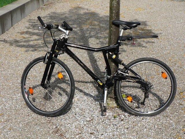

Der Antrieb: vorne 54/34 Zähne, hinten 11-36 Zähne

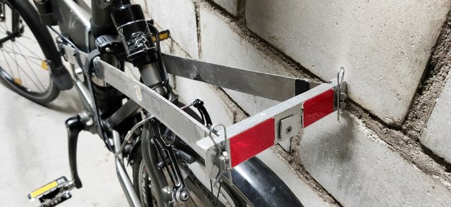

Das hintere Abschlussblech mit Refklektoren und Federklammern.

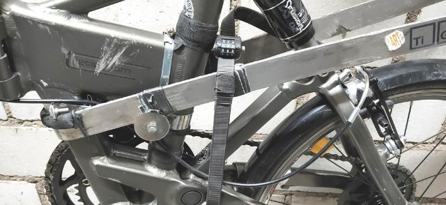

Die Halterung des TiGr Lock & Luggage.

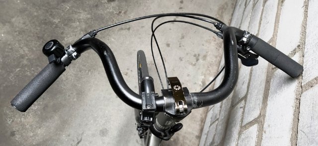

Der Sport-Komfort-Lenker.

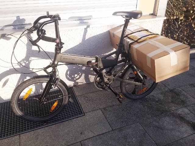

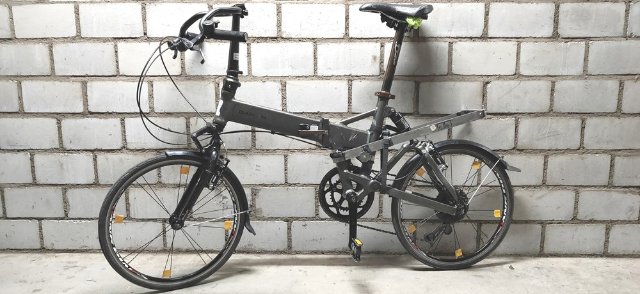

Fährt so schnell, wie es aussieht ;-)

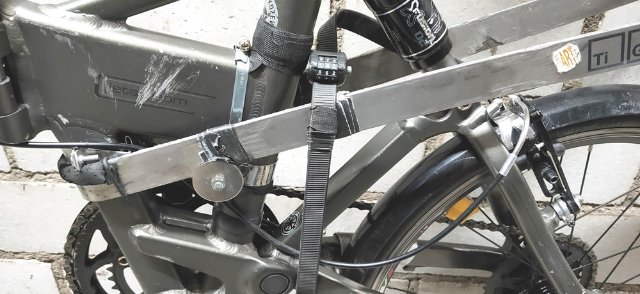

Das TiGr Lock & Luggage taugt auch für Schwertransporte.

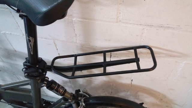

Der Tubus-Pickup-Gepäckträger

Interessant, aber es sind einige Alp-Träume drin, die ich für mich nicht akzeptieren würde.
Einen Gepäckträger an die höchst belastete Stelle der Sattelstütze zu schrauben geht gar nicht (Und dann noch die vom Hersteller angegebene Höchstlast um über 100 % zu überschreiten, das macht man einfach nicht, selbst wenn man von Festigkeits-Theorie keine Ahnung hat !)
Die Antwort steht schon im Beitrag:
Ohne bleibende Schäden😉 Sicher auch ein Verdienst der Hinterradfederung, die dynamische Belastungsspitzen dämpft.

Ich bin fast sicher, dass der Hersteller des Tubus-Gepäckträgers erstens eine Sicherheitsmarge bei der Belastung einkalkuliert und zweitens nicht an hinten gefederte Falträder gedacht hat. Allzuviele gibt es ja nicht davon. Ich bin nicht einmal sicher, ob alle Teilnehmer dieses Threads schon mal davon gehört haben :lol:
Re: Mein Dahon Jetstream 10 Jahre später
Dann erklär mir bitte mal, wie der Tubus Hersteller eine Sicherheitsmarge für eine ihm "unbekannte" Sattelstütze einkalkuliert, deren Beladung (Belastung) darüber hinaus auch unbekannt ist.
Er kann nur spekulieren, daß nicht jeder der Benutzer des Faltrades mit seinem mehr oder weniger massigen Körper jede Festigkeits-Reserve schon in Anspruch nimmt. Das scheint bei Dir glücklicherweise der Fall zu sein...…..

Ich bin nicht Tubus, aber wenn ich Ingenieur bei einer Gepäckträgerfirma wäre, würde ich sowohl rechnerisch als auch in praktischen Versuchen gewisse Belastungstests durchführen, bevor ich ein zulässiges Höchstgewicht festlegen und kommunizieren würde. Und diese würde ich an Falträdern durchführen, an denen mein Produkt überwiegend verwendet wird, also ungefederten. Da sind dann für gefederte wie meines schon mal 100% Sicherheitsmarge drin.
Aber es freut mich, dass du um mein Wohlergehen besorgt bist :lol: Auch wenn es völlig unnötig ist ;) Wie sagte doch schon @Raffineur:
[…] hinten gefederte Falträder […] Allzuviele gibt es ja nicht davon. Ich bin nicht einmal sicher, ob alle Teilnehmer dieses Threads schon mal davon gehört haben :lol:
Gut, daß Du weder bei einer Gepäckträger-Firma noch bei einem Rahmenhersteller noch bei einem Rad-Hersteller als Ingenieur tätig bist. Da gibt es auch ohne Dich schon hinreichend viele Grattler………….
100 % Sicherheitsmarge ? Da gibt es im Leichtbau nicht. Aber evtl. bei den Holland-Radpanzern ?
MfG EmilEnil
Beiträge: 414
Q.e.d.
Übrigens hatte auch das rund 2 kg schwerere Lock & Luggage von Trelock eine zulässige Höchstlast von 10 kg. Und das wurde erstens an wesentlich dünneren Sattelstützen (1 Zoll = 25,4 mm) angebracht, und zweitens war es insofern instabiler, als der Schlossteil sich ja aus der Halterung entfernen ließ. Ich hatte 17 Jahre lang eines an meinem Mountainbike. Hatte es ebenfalls um bis zu 100% überladen. Zum Glück war mein MTB ein Fully, also kein Grund zur Sorge :lol:
