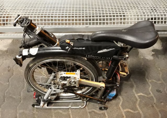

Brompton fahre ich ja schon seit einigen Jahren. Es war noch eins mit dem alten Rahmen mit dem ich auch sehr zufrieden war. Für Bus und Bahn gibt es einfach kein besseres Faltrad. Eigentlich hatte ich daher auch gar keinen Grund um zu steigen.
Vor kurzem bin ich aber über ein sehr seltenes gebraucht Angebot gestolpert. Ein 2017 Brompton mit einem, ich würde behaupten dem kleinsten und leichtesten, Elektroantrieb den man momentan für Geld kaufen kann. Es handelt sich um den, bzw. die Motoren von Velogical. Normalerweise ist dieses Meisterstück deutscher Ingenieurskunst aus Köln gebraucht gar nicht zu bekommen. Jetzt gab es eins, fast bei mir vor der Haustür und das auch noch zu einem verdammt guten Kurs.
Also habe ich es mir angeschaut und zugeschlagen.
Die Motorunterstützung ist echt krass und wenn man keinen Bock hat mit zu treten kann man das Fahrrad auch wie ein Mofa fahren ohne zu treten.
Hier ein erstes Bild. Finde den Motor.
Brompton mit Velogical E-Antrieb

Ich bin das erste mal über das System "Velospeeder" hierüber gestolpert. Finde ich ganz spannend. Könntest Du evtl ein paar zusätzliche Bilder posten und evtl ein paar Erfahrungen aus dem Alltag?
Ich werde mir im laufe diesen Jahres ziemlich sicher auch einen Brompton kaufen. Ich bin halt bei der Entscheidung der Gänge noch nicht so wirklich im klaren (2, 3 oder 6 oder wie auch immer, da muss ich noch weiter recherchieren und paar Probefahrten machen sobald es die Situation zulässt).
Welches Brompton Modell hast Du hier? welches würde sich ggf für eine Nachrüstung allgemein empfehlen? Ich will kein Fehlkauf riskieren. Nicht das ich ein Modell x kaufe und dann bei einer eventuellen Umrüstung feststelle das eine andere Konfiguration besser gewesen wäre etc... Auch will ich ggf den Fall "zurückbauen" berücksichtigen, das das "nackte" Brommi auch so meinen Zweck erfüllt.
Gibt es bestimmte Händler die diesen Umbau machen oder ist das Velogical direkt? Eine Art "Händlernetz" konnte ich nicht wirklich finden. Die Homepage ist grausam gestaltet.
Ich finde es auf jedenfall eine elegante Lösung und evtl ist es eine preisliche Alternative zum Brompton Electric, wenn man ein Standard Brompton nachrüstet(?)
Ich danke Dir im Voraus ;-)

E-bike Solutions bietet fürs Brompton einen Umbausatz an, der allerdings mit Akku bei fast 1200€ liegt.
https://www.ebike-solutions.com/de/shop ... usatz.html
Hier beschäftigt sich jemand mit einer günstigeren Version, der verwendete Motor ist der selbe der EBS Solutions anbietet, ein Q70 der bei EBS Solution AKM-F heißt.
https://www.pedelecs.co.uk/forum/thread ... ion.35869/
Falls du nur ein bisschen "Rückenwind" brauchst und auch mit Bosch Werkzeugakkus fahren würdest, käme das alles natürlich nicht so teuer. Das Beispiel im oben genannten Forum kommt auf 390 Pfund. allerdings ohne Zoll etc. Insgesamt aber etwa nur halb so teuer wie bei EBS
