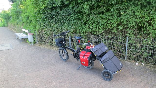

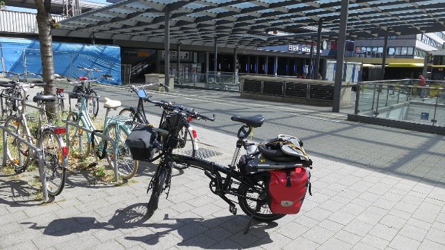

Bild mit Hänger auf dem Gepäckträger hatte ich beim Tern BYB schon mal gepostet. Auf dem Heimweg fahre ich durch und kaufe nach Belieben ein. Mit einem Trolly kann man aufgrund der schrägen Fläche auch mal 2 Meter Teile transportieren. Bei einem waagerechten Hänger ist das nicht ganz so unkompliziert (geht auch..muss man vorsichtiger ums Eck fahren und durch Bodenwellen)

Lange Rede kurzer Sinn – mit dem Travoy funktioniert das was ich vor habe sehr gut. Von dem Faltmaßen her ist der Andersen größer und wäre nur mit Mühe auf dem Gepäckträger untergekommen. Beim Andersen fand ich prima, dass der Haken hat um am Einkaufswagen untergebracht zu werden und die Tasche „Hydro“ z.B. auch als Rucksack genutzt werden kann. Die Tasche würde sogar noch an meinen 15 Jahre alten Andersen passen. Gar nicht gefallen hat mir deren Kupplungssystem für die Fahrrad Nutzung. Ich würde mal sagen, der Travoy ist vorrangig ein Radtrolley, den man auch als Einkaufwagen benutzen kann. Beim Andersen ist es genau umgekehrt. (so jedenfalls meine Wahrnehmung).

So sieht der Hänger dann am Tern Verge Tour aus. Wobei der ohne Federsattelstütze noch etwas aufrechter läuft, weil die Kupplung dann an der Sattelstütze weiter nach oben kommt.
