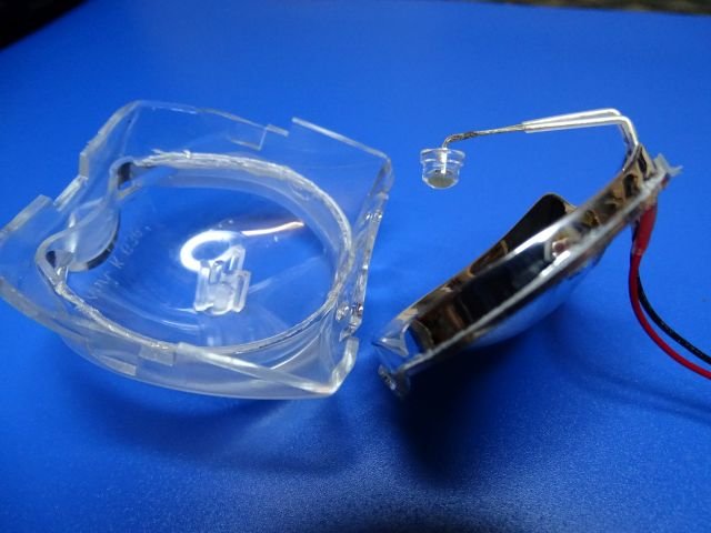

Bei meinem Dahon IOS Pedelec hat gestern der mit eigener Lichtabstrahlung sparsame Valo Scheinwerfer nach einem kurzen Flackerbetrieb gänzlich seine Funktion eingestellt. Ich habe das Teil mal geöffnet um der Sache auf den Grund zu gehen.
Die Ansteuerelektronik und der Schalter sind OK. Die LED ist defekt.

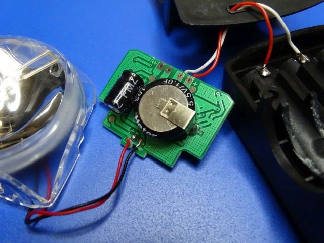

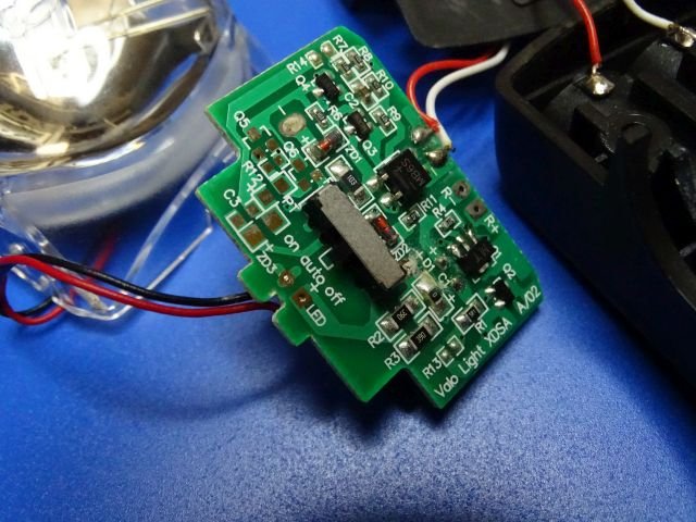

Auf der Platine gab es interessante Dinge zu entdecken.
1. Der Ein/Aus Schalter ist eigentlich ein Ein/Auto/Aus Schalter, der durch das Gehäuse auf zwei Schaltpositionen beschränkt ist. Ein nicht bestückter Teilbereich kann wohl mit einem Lichtsensor nachgerüstet werden.
2. Es gibt zwei nicht nach außen geführte Anschlusspunkte (R+ R-) für ein Rücklicht, die bei eingeschaltetem Scheinwerfer auch mit einer geregelten Spannung versorgt werden.
3. Obwohl dieser Scheinwerfer keine Standlichtfunktion hat, ist dennoch eine 1 Farad Goldcap verbaut.

Zeig mal die LED.
Gibt's da irgendeine rudimentäre Wärmeableitung?
Manche Fahrradscheinwerfer sind nur durch den Fahrtwind ausreichend gekühlt. Ich nehme an, dass beim Pedelec der Scheinwerfer auch im Stand voll leuchtet, oder?

Interessante Vorrüstungen. Damit müsste man auch wohl ein LED-Rücklicht direkt anschließen können.

Ch.Bacca hat geschrieben: Mi Aug 30, 2017 8:19 am Zeig mal die LED.
Nein, es gibt keine Wärmeableitung für die 5mm LED, die ja recht sparsam leuchtete. Der Scheinwerfer wurde über den normalen Dahon Nabendynamo versorgt, also im Stand kein Licht. Das Licht erlosch vorgestern flackernd nach ca. 4 km Fahrt bei 25 km/h. Es hat auch schon einige Fahrten von 50 km am Stück (allerdings im Winter) ohne Probleme überstanden.

Da verwundert es nicht, dass die LED verreckt. Man könnte eine neue einbauen und diese besser kühlen, oder es einfach lassen...
