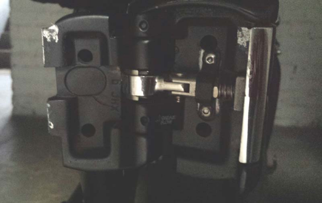

PetraS
Beiträge: 252
Faltrad 1: Dahon Mu Uno
Geschlecht: w
Wohnort: Ruhrgebiet
Re: Mittelgelenk festziehen?
Beitrag von PetraS »
So siehts jetzt aus, man sieht die Abnutzung, an den Stellen reibt es wohl...ich habe jetzt wieder ein paar mal gefaltet und plötzlich ist das knacken wieder weg...manchmal ist das so...
Ich schraub da nicht rum und unsere Werkstäten haben keine Ahnung...muß wohl wieder nach Marl...
