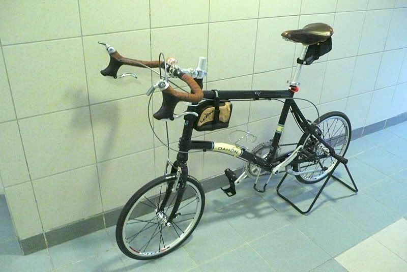

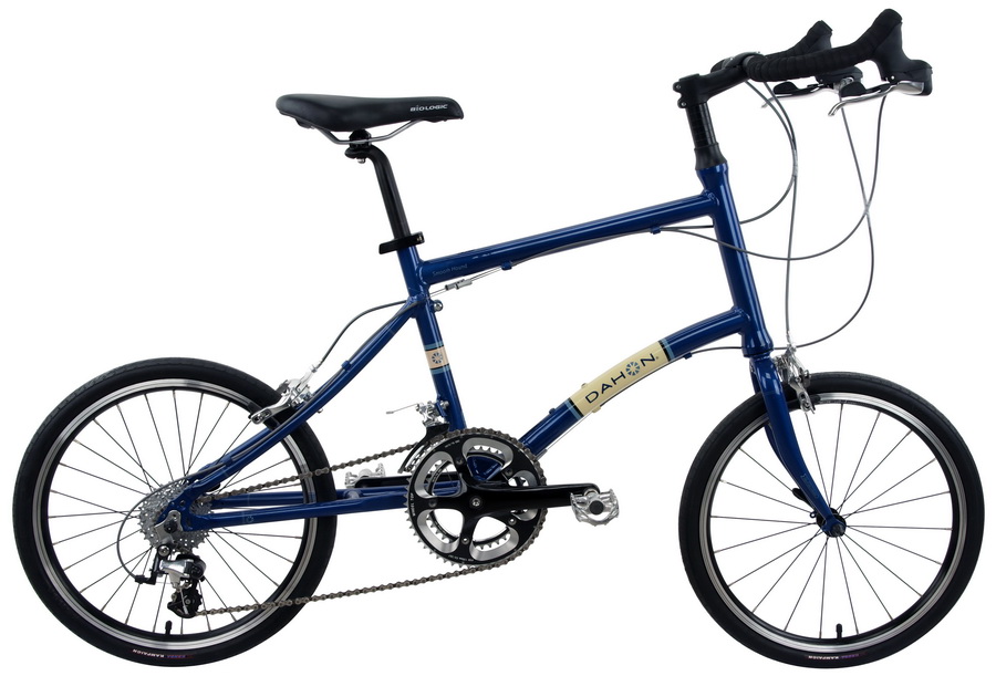

Das Smooth Hound hat ja einen sogen. Mustache-Lenker: http://web.stanford.edu/~dru/moustache.html
Am Rad sieht das dann so aus:
http://brimages.bikeboardmedia.netdna-c ... e09-06.jpg
http://dahon.com/bikes/smooth-hound/
Angenehm an diesem Lenker finde ich, dass man mit den Händen weiter nach vorn kommt und er daher eine relativ gestreckte Position erlaubt. Allerdings verstehe ich nicht, wie man ihn in der wagerechten Position, die man üblicherweise auf den Abbildungen sieht, in dauerhaft schmerzfreier Körper- und Handhaltung fassen kann. ;-) Damit ich besser greifen und auch die Bremsen bedienen kann, habe ich ihn etwas verdreht: https://cloud.gmx.net/ngcloud/external? ... rer@gmx.de
So könnte ich mich vielleicht damit anfreunden. Wenn die dermaßen ungünstige Position der Schalthebel an den Lenkerenden nicht wäre. Da die Hände ja üblicherweise vorn an den Bremshebeln sind, muss man zum Schalten jedesmal nach hinten greifen. Sehr lästig. Das möchte ich ändern.
Ich hatte z.B. die Idee, die Lenkerenden soweit abzusägen, dass die Schalthebel nahe an die Hände kommen. Aber so richtig gefällt mir das auch noch nicht.
Oder normale MTB-Bremsschalthebel verbauen? Sieht zwar nicht so schick aus, wäre aber ergonomisch. An einem Brezellenker habe ich das mal ausprobiert (s. letzte Bilder im verlinkten Album).
Eine weitere Idee ist, einen anderen Lenker zu verbauen. Eingefallen sind mir da Bullhorn- und Rennlenker.
Soviel ich gelesen habe, haben MTB- und Rennlenker unterschiedliche Dicken? Gefunden habe ich dazu z.B. das: http://www.radforum.de/threads/29290-st ... rennlenker
http://www.wikipedalia.com/index.php?ti ... Tabelle%29

Ich hab mich mal bissl im Netz umgesehen, welche Möglichkeiten es so gibt. Hier eine lose, vorläufige Ideensammlung:
Sehr schick finde ich ja einen Bullhorn-Lenker: http://f.ptcdn.info/797/005/000/1370219886-101-o.jpg
Da könnte ich evtl. die vorhandenen Teile verbauen. Das könnte dann so aussehen wie hier: http://img.photobucket.com/albums/v233/ ... 50606a.jpg
Allerdings frage ich mich, ob man dann vernünftig mit den Fingern an die Schalthebel kommt oder man wieder umgreifen muss, da die sehr breiten Bremshebel ja dazwischen sind. Hier ist eine andere Lösung, die das wohl umgehen will, mir aber auch nicht gefällt, weil man sich da entscheiden muss, ob man an den Brems- oder Schalthebeln greift: http://bodaboda.info/blog/wp-content/up ... C_0533.jpg

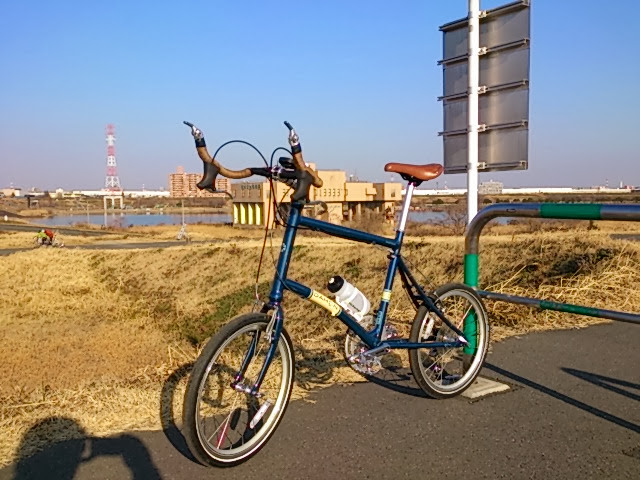

Rennlenker sieht am Smooth Hound zumindest ziemlich schick aus: https://c1.staticflickr.com/7/6096/6296 ... be65_b.jpg
http://www.flickriver.com/photos/642175 ... ldingbike/
Dazu müsste aber der Lenker deutlich höher kommen als jetzt (das Gabelrohr ist bei Größe M sehr kurz, daraus resultiert auch ohne Rennleker schon eine deutlich Sattelüberhöhung). Entweder durch einen sehr steilen Vorbau oder eine Gabelschaftverlängerung:
https://www.rosebikes.de/artikel/rose-g ... aid:721075
https://www.rosebikes.de/artikel/ergote ... aid:487633
