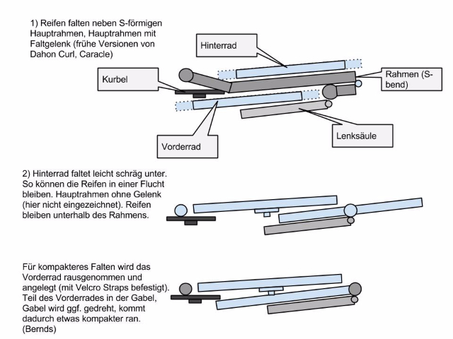

Ich hab mal paar Faltkonzepte gezeichnet.
1) Reifen neben den Rahmen ist inspiriert durch das Dahon Curl. Kein Anspruch auf exakte Maße, soll ungefähr 18" Reifen und einem typischen 57cm Oberrohr entsprechen. Wobei die Idee, die Hinterbauschwinge auf die Antriebseite zu falten (alte Version des Curl) nicht klappen kann, wegen Kollision mit dem Kettenblatt. Aber auf die Nichtantriebseite wird das sehr schon kompakt, wie die Skizze veranschaulicht. Hier wäre auch Platz für eine Kettenschaltung. Wesentlicher Nachteil wäre der S-förmig gebogene Hauptrahmen. Unschön.
2) Reifen unter den Rahmen - inspiriert durch Birdy, Bike Friday oder Bernds. Hier 20" Reifen. Man sieht, dass das bereits recht kompakt ist, auch wenn man den Hauptrahmen gar nicht faltbar macht - sogar wenn man das Vorderrad drin lässt. Wesentliches Feature wäre hier eine Arretierung des Faltmechanismus so dass man das Rad auf den Rädern rollen kann. Vorderrad raus und (achsversetzt) angelegt wird es naherzu "optimal" kompakt. Weiter ist das so "druckstabil", also Reifen liegen satt an so dass sich bei Druck nicht so leicht Teile verbiegen.
3) das ganze geht natürlich auch ohne Schrägversatz, also wie etwa beim Bernds. Dann muss dass Hinterrad im Schiebemodus allerdings etwas früher arretiert werden, damit die in einer Flucht bleiben. Dafür kann der Lenker nach innen gefaltet werden, das Vorderrad dann außen drauf (Skizze folgt). Das ist imho sehr nah an einem möglichen "Optimum". Bernds müsste das nur mal besser vermarkten ;) Und an einigen Detail feilen (z.B. die angesprochene Arretierund, und gebogenes Oberrohr würde etwas im Faltmaß bringen).
PS: Ich hab hier erst mal Schutzbleche ignoriert.

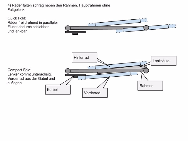

Hier eine 4.) Variante: Reifen falten schräg unter. Dabei neben den Rahmen (statt darunter, wie in Fall 2) bzw. 3). Und der Rahmen bleibt gerade (statt S-bend wie in Fall 1). Und ohne Gelenk im Hauptrahmen.
Dazu muss das Hinterrad weiter nach vorne gefaltet werden, damit der Schrägwinkel nicht zu groß wird. Kommt dann aber schick so neben die Gabel, so dass da auch noch der Lenker mittig dazwischen passt. Und lässt im "Quick Fold" noch genug Lücke, so dass man das Vorderrad beim Schieben noch gut mitlenken kann. Zum (seltenen) "Compact Fold", wird das Vorderrad rausgenommen und angelegt. Das wird vergleichbar kompakt wie mit Hauptrahmengelenk, ist aber leichter und stabiler.
Für 20" wäre das mein favorisiertes Faltkonzept.

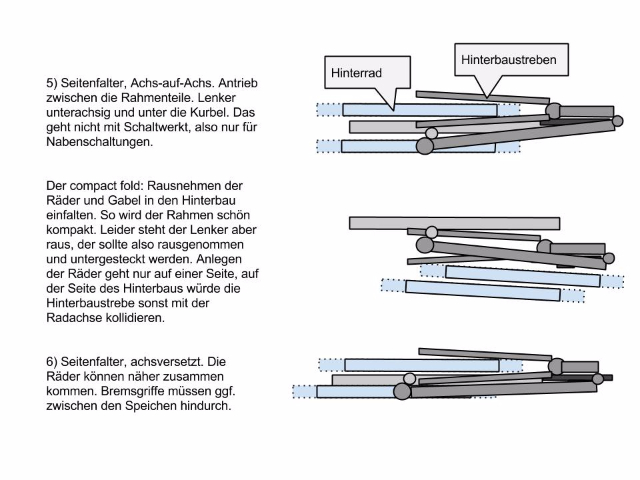

Hier Skizze für Variante 5, also Seitenfalter mit Gelenk im Hauptrahmen. Variante 6 ist dabei Vorderrad achsversetzt, so dass die Räder etwas näher zusammen kommen. Hier beides Antrieb und Lenker in die Mitte faltend.
Um die Räder eng aneinander zu bekommen sollte der Lenker unterachsig gefaltet werden. Das geht allerdings nicht mit Schaltwerk, wäre nur für Nabenschaltung. Für die Skizze habe ich mal angenommen, dass das passt, also kein Schaltwerjḱ verbaut und Lenker lang genug, um unterachsig zu kommen. Das resultiert dann in einer relativ aufrechten Haltung - etwas Geschmackssache. Damit ein etwas kürzerer Lenker unterachsig kommt, müsste man etwas anderen Faltwinkel machen als bisher an den Dahons üblich, der würde also nicht parallel zum Boden, sondern etwas diagonal stehen, das kollidiert dann aber mit dem Antrieb. Andere Möglichkeit wäre Seitenfalter mit 16" Rädern, da käme ein "normallanger" Lenker auch unterachsig. Die bisherige Lösung von Dahon, teleskopierbaren Lenker finde ich zu spiddelig und Verstellen bei jedem Faltvorgang auch zu umständlich. Außenfaltender Lenker wäre wieder zu sperrig. Dahons falten auch die Nichtantriebsseite nach innen, Antrieb nach außen. Das umgeht zwar die Kollision eines innenfaltenden Lenkers mit einem Schaltwerk, hat aber andere (offensichtliche) Nachteile.
Anders als beim Untenrumfalten muss man bei den Seitenfaltern für den Compact Fold beide Räder rausnehmen. Beim Räder Anlegen ist dann die obere Hinterbaustrebe im weg, da die zentral durch das gefaltete Rad geht, die müssen also auf die selbe Seite. Insgesamt wird das nicht ganz so kompakt, siehe Skizze. Realbild meines Mu siehe hier.
Der Quickfold ist ähnlich vom Volumen wie bei den Unterfaltern, aber breiter. Für das Anlehnen an eine Wand ist aber vor allem schmales Falten wesentlich.
Weitere Unterschiede: Zum Schieben im gefalteten Zustand muss man dann eine Seite anheben und das etwas angekippt rollen. Zum Abstellen muss man immer die Sattelstütze einschieben, als dritten Aufstandspunkt. Das ist kein großes Problem, aber wenn es um "Optimierung" geht schon etwas nachteilig.
Ansonsten ist anzunehmen, dass Untenfaltung etwas steifer wird, da die Drehachse durch das Rahmendreck abgestützt wird. Beim Faltgelenk im Hauptrahmen ist dagegen nur eine schmale Abstützung möglich. Zumindest so wie das bisher konstruiert wird. Pacific hat mit dem IF Reach allerdings gezeigt, dass man bei Seitenfaltern das Hauptrahmengelenk auch stabiler auslegen kann.
