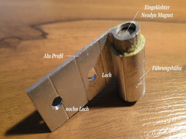

Erst die Lösung von Tern - nur das rechte Pedal als Steckpedal auszulegen - so dass nur ein Steckpedal unterzubringen ist, hat der Sache neuen Schub gegeben. Beim Anblick eines Alu Profils kam mir dann die zündende Idee.
Wiegt wenig und ist mit einfachen Mitteln herzustellen.

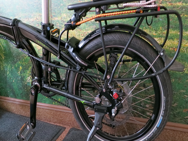

Am Rad sieht das dann so aus:

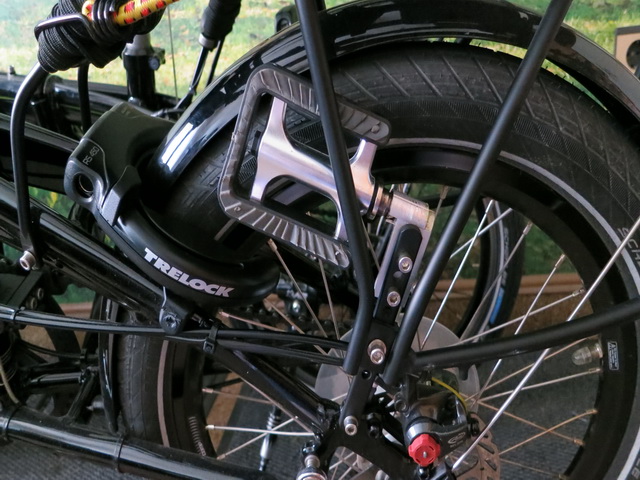

Und fertig gestellt fällt es kaum mehr auf. Funktioniert bislang prima.

Interessante Lösung ein Pedal, jenes welches sonst beim geschulterten Tragen in die Nierengegend stechen würde, so zu verstauen.

Die Magnethalterung und die Stelle da am Rad wo die Pedale hinkommt, hat sich dieses Jahr übrigens sehr gut bewährt. Man muss schon heftig zupfen um die Pedale da zu lösen. Und man kommt dort nicht versehentlich (beim Tragen oder Abstellen) dran.
