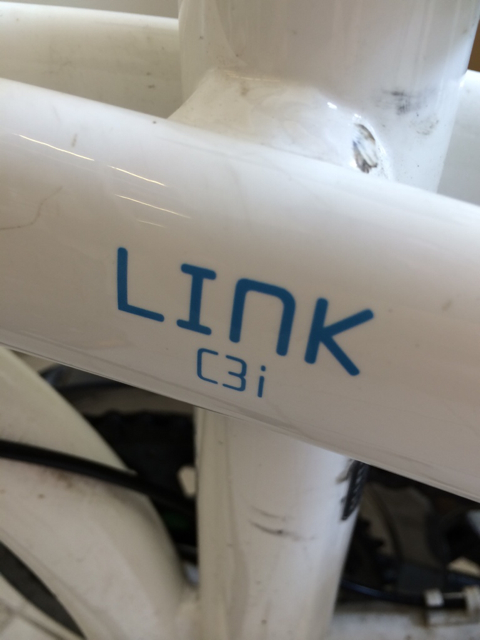

Tern Link C3i
Okt 2013 gekauft - von Kind gefahren
Tern - just BAD facts -Dauerfehler - Probleme

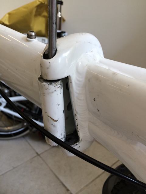

Ich hatte Dich ja neulich schon mal gebeten das zu erläutern. Das willst Du aber aus irgend einem Grund nicht.
Also sagt mir (das) Bild: "Kind zerstört Tern"
Re: Tern - just facts
Was heißt hier "Kind"? Ein Jugendlicher der damit in der Rampe getrickst hat? Oder ein schusseliges Kind, dass das Scharnier offen gelassen hat beim losfahren?
Damit das Bild irgend jemanden helfen kann, wäre es ja nützlich zu wissen, was überhaupt passiert ist
Das Bild zeigt ja nur einen Teil.
Ob der dort gezeigte Bolzen durch läuft und ob er selbst noch intakt ist.
Oder durchgebrochen
Oder losgegangen
Oder sich selber ausgeschraubt hat
Wenn man das weiß, kann man versuchen einzugrenzen warum es passiert ist. Und so es übertragbar ist, daraus Schlüsse für sich selbst ziehen.
Ich weiß bis jetzt nicht anders, als das dort zwei Schrauben verbaut sein sollen. Gucke ich in mein Tern - dann sehe ich oben und unten etwas wie einen Inbus Schraubenkopf. Das deutet in der Tat auf zwei Schrauben hin. Ohne Grund werde ich den nicht raus schrauben. Seit hier mal jemand von Problemen am vorderen Gelenk mit einer gebrochenen (und wohl vorher losen) Schraube berichtet hat, prüfe ich turnusmäßig ob meine fest sind.
Ob es auch noch andere Tern Gelenke mit einem einzigen Bolzen gibt. Und wenn ja, ob der mit einer Mutter fixiert wird oder mit einem Gewinde im Gehäuse - weiß ich nicht.
Oder durchgebrochen
Oder losgegangen

Re: Tern - just BAD facts
14 jähriger Knabe. Keine BMX oder Rampenaktion. Normal gefahren und den Bolzen verloren. Ist doch mist. Sowas darf nicht passieren. Alles was Lenker und Schaltschaniere betrifft darf nicht von Konstruktionsmängeln betroffen sein. Hatte noch keine Zeit das genauer anzuschauen. Auffallen tut mir nur das es bei Dahon/Tern Rädern oft zu solchen Problemen kommt. Sollte jemand mal mit einem Brompton oder Birdy kommen, sind es Dinge wir Schaltung verstellt oder neue Kette drauf machen oder Hinterbauclip nachrüsten.
Wie verliert man denn einen Bolzen, der von oben gesteckt wird und dessen Kanal mit einem Gummistopfen verschlossen ist - der unten mindestens 1 cm tief einsteckt und dann "irgendwie" gesichert ist? (Gebrochen hätte ich ja noch verstanden)
Und warum postet ein Geschäftsmann das in seinem Forum unter "Bad Facts", bevor er Hergang und Sachverhalt weitgehend geklärt hat?
Ich kann das schon nachvollziehen. 4 Tage gefahren und dann bei einer Abfahrt passiert genau das am Ende :
http://i.imgur.com/GXvVxV5.jpg
Das obwohl geschlossener Rahmen und definitiv Arretierung in Ordnung. Ich habe dennoch wieder ein Tern genommen ( die passen meinem Hintern
) aber habe auch gleich den Bolzen mit einigen Zusätzen gesichert.
Der Verschluss und Bolzenmechanismus scheint bei den Tern insg. ein Problem zu sein. Ich habe nun 3 Tern durch und bei dem vierten ( mehr also 200 km herunter ) scheint der Eigenbau mit zusätzlicher Sicherung nun Wirkung zu zeigen.
