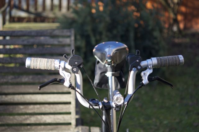

Guten Abend,
Da mir diese Gummigriffe an meinen Brompton Faltrad gar nicht gefallen habe ich mir von Brooks die Plump Leather Grips gekauft.
Da diese aber nicht an meine Lenkstange(Typ H) passen, zu lang sind, muss ich sie wohl kürzen.
Weiß jemand wie viele Lederringe ich raus nehmen muss damit sie genau an meinen Lenker passen.
Ich möchte nicht zu viele Lederringe weg nehmen, da man ja auch die eisernen Stäbe kürzen muss und das Ganze dann eventuell zu kurz ausfällt. Vielleicht hat diese Arbeit schon mal jemand gemacht und kann mich beraten.
Besten Dank im Voraus

Hier wird <=11cm empfohlen http://www.bikebrompton.com/accesorios.aspx?Id=grips
Du kannst auch hier versuchen, die Ringe abzuzählen http://blog.nycewheels.com/wp-content/u ... 00x385.jpg
Oder einfach messen ;)

habe die Brooks Ledergriffe jetzt gekürzt. Habe von jeder Seite 5 Lederringe weggenommen und habe den Eindruck daß sie gut passen. Auf jeder Seite kann man also 20 Ringe belassen.
Harry: Auf dem Bild, das Du gepostet hast sind nur 18 Ringe auf einem Griff, man sieht, daß aber noch Platz ist. 11cm kommen aber gut hin.
Gruß sesamoeffne

Hier ein Bild von den gekürzten Brooks Griffen!
Brooks Griffe mit 20 Lederscheiben passend für den beschriebenen Lenker

Hübsch. Kannst aber auch ruhig noch mehr zeigen ;)

Hier noch mehr:
