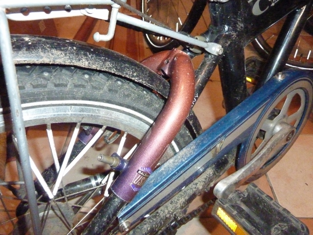

Und jetzt kommt's: Die Ruecktrittbremse war mir immer wieder ein Dorn im Auge. Aber leider hat der Rahmen keine Aufnahmen fuer eine Cantilever oder V-Bremse.
Aus der alten Gabel meines Mountainbikes habe ich etwas geschnitzt.
Mit Metallkleber und ein paar Schlauchschellen sowie schwarzer Farbe sieht das dann so aus.
Dann noch den Ruecktritt aus der Nabe entfernt, und schon habe ich einen wunderschoenen Freilauf.
Die HS11 bremst wie der Teufel.

Ganz früher konnte man dafür fertige Bügel bei Magura kaufen um die Bremse nachzurüsten. Die wurden an den Bremsbügel geschraubt und ebenfalls mit Schellen an Gabel oder Hinterbau. :)

Die Magura-Bügel sind ja lange schon Goldstaub - irgendwo hier im Forum hatte ich mal das pdf mit den Maßen verlinkt, weil es verschiedene Schenkellängen gab und man die im Prinzip nachbauen kann. Wer sowas fertig kaufen will wird hier fündig:
http://www.dnabikes.com/powerstop.html
http://www.radcenter-dm.de/angebote.asp
Die Lösung mit der Schlachtgabel hat aber was - ist so schön pragmatisch!

Das ist halt der Unterschied zwischen Wissenschaftler und Unternehmer. Der Wissenschaftler schafft Wissen und der Unternehmer unternimmt was. :P Und weil es damals kaum Fahrradrahmen mit Canti Bolzen gab, musste halt der Adapter her, wenn man was verkaufen wollte.

wenn Du die Schlauchschelllen noch etwas nach innen drehst und schwarz anpinselst, dann sieht das aus, als müsste das so sein. (ich hab an mein Tern in ähnlicher Weise kürzlich ein Rahmenschloss an den Gepäckträger gebastelt) . Ich finde es schön - und mit dem Brakebooster und dem Montagebügel zusammen, dürfte es auch steif genug sein. Musst Du halt nur die Felgenflanken des Hinterrades im Blick behalten. (wg. Durchbremsen)

Wie kannst Du beurteilen, ob das Murkserei ist? Weisst Du welche Kraefte dort wirken? In welcher Richtung? Welchen Kleber ich verwendet habe?
Die Schellen dienen prinzipiell nur der Fixierung waehrend der Kleber aushaertet, eigentlich koennte ich sie auch weglassen.

Die Magura Buegel sind mir zum einen zu teuer und zum anderen werden die tatsaechlich nur an der Querverbindung der Sitzstreben verschraubt. Das ist mir ehrlich gesagt zu windig. :(
