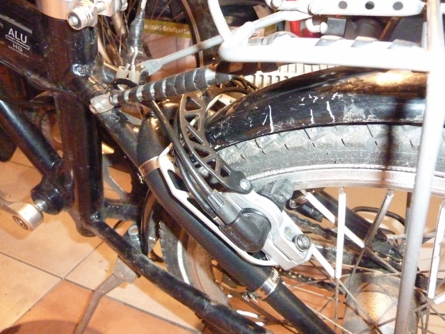

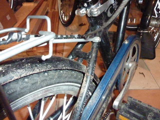

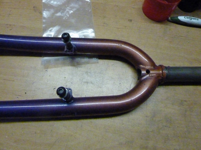

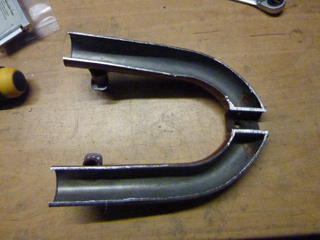

Und jetzt kommt's: Die Ruecktrittbremse war mir immer wieder ein Dorn im Auge. Aber leider hat der Rahmen keine Aufnahmen fuer eine Cantilever oder V-Bremse.
Aus der alten Gabel meines Mountainbikes habe ich etwas geschnitzt.
Mit Metallkleber und ein paar Schlauchschellen sowie schwarzer Farbe sieht das dann so aus.
Dann noch den Ruecktritt aus der Nabe entfernt, und schon habe ich einen wunderschoenen Freilauf.
Die HS11 bremst wie der Teufel.

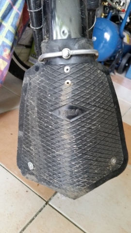

Wo hast Du denn den Spritzlappen für das Vorderrad her? Sieht ja sehr wirkungsvoll aus?

wenn Du die Schlauchschelllen noch etwas nach innen drehst und schwarz anpinselst, dann sieht das aus, als müsste das so sein. (ich hab an mein Tern in ähnlicher Weise kürzlich ein Rahmenschloss an den Gepäckträger gebastelt) . Ich finde es schön - und mit dem Brakebooster und dem Montagebügel zusammen, dürfte es auch steif genug sein. Musst Du halt nur die Felgenflanken des Hinterrades im Blick behalten. (wg. Durchbremsen)

EmilEmil hat geschrieben:Pragmatisch, daß ich nicht lache !
Reine Murkserei, mir stellen sich die Nackenhaare auf.
Wenn die Firna Magura eine solche Schellenlösung mal vorgestellt hat, dann ist das ein Grund, um diese Fa einen großen Bogen zu machen (Unabhängig davon, ob eine solche Sache hält oder nicht).
@ EmilEmil: Ich haette von Dir eigentlich eine andere Antwort erwartet. :?
Wie kannst Du beurteilen, ob das Murkserei ist? Weisst Du welche Kraefte dort wirken? In welcher Richtung? Welchen Kleber ich verwendet habe?
Die Schellen dienen prinzipiell nur der Fixierung waehrend der Kleber aushaertet, eigentlich koennte ich sie auch weglassen.

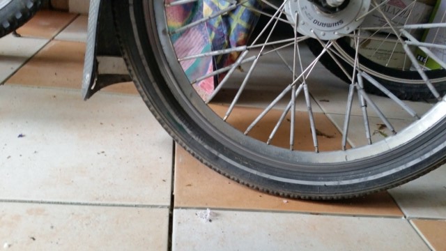

@CycoRacer:
Der Spritzlappen ist von der Firma Bibia. Den hat mein Fahrradhaendler unter dem Tresen hervorgezogen. Ich glaube fuer € 1.95.
Ich habe ihn innen noch mit einem Alu-Streifen versteift. Und ja: Er wirkt, die Kette und die Schuhe bleiben deutlich sauberer und trockener.

Die Magura Buegel sind mir zum einen zu teuer und zum anderen werden die tatsaechlich nur an der Querverbindung der Sitzstreben verschraubt. Das ist mir ehrlich gesagt zu windig. :(
