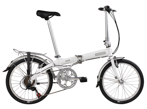

dieses Modell fahre ich (zusätzlich habe ich noch eine Lichtanlage mit Nady verbaut):

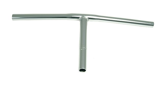

momentan ist dieser Lenker verbaut:

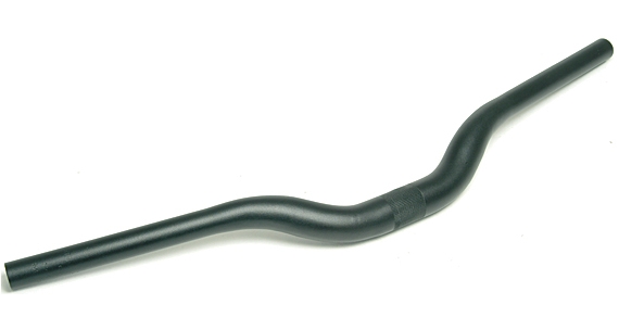

auf so einen Lenker würde ich gern umbauen:
dafür brauche ich einen anderen Vorbau. Passt so einer plug and play?

Das gezeigte Modell hat einen anderen Lenker als das gezeigte Bild. Mach am besten mal ein Photo von Deinem Rad, dann entstehen nicht solche Vertuer.

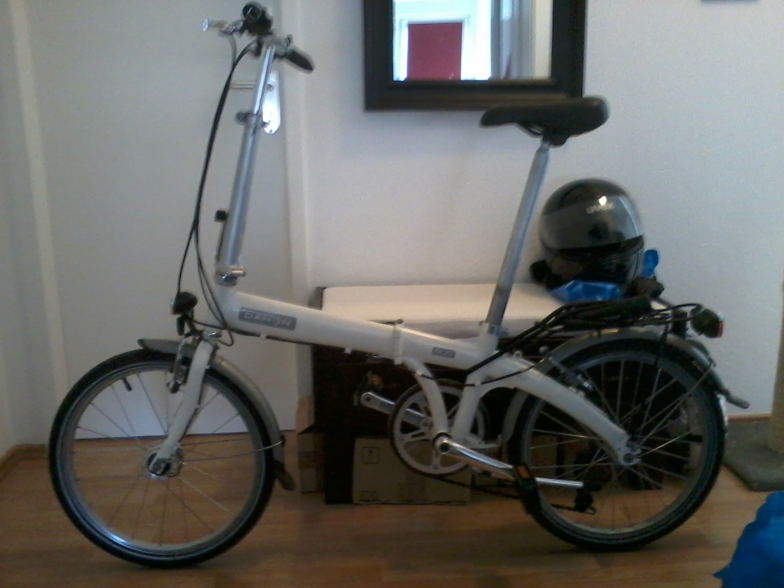

Hier jetzt ein Bild von meinem Falter
Den Gabelschaft schaue ich mir mal genauer an.
Die ganzen Überlegungen mache ich mir, weil ich jedes Mal einen verspannten Nacken habe, wenn ich mit dem Falter gefahren bin.
Mir kommt der jetzige Lenker zu kurz/schmal und zu gerade vor. Es findet sich einfach keine bequeme Einstellposition.

frank_hh hat geschrieben: Die ganzen Überlegungen mache ich mir, weil ich jedes Mal einen verspannten Nacken habe, wenn ich mit dem Falter gefahren bin.
Hm. Verspannter Nacken wohl eher, wenn der Lenker zu niedrig ist. Sieht aber nicht danach aus. Spontan würde ich sagen, der ist zu nah und zu hoch. Aber vielleicht magst Du das so? Einer mit Kröpfung (Rizer Bar) wird da auch nicht viel bringen. Schmalen Lenker finde ich übrigens gut, das ist praktisch in drängeligen Situationen, also dichter Verkehr oder auch beim Schieben auf dem überfüllten Bahnsteig, etc. Zu Gerade würde wohl zu Handgelenkschwerzen führen können, das liegt aber wohl nicht vor.
Ansonsten: der Dahon Teleskop-Innenschaft hat 1" durchmesser. Miß doch mal deinen, wenn der auch 1" dick ist, dann passt das. Die Nut dürfte egal sein. Zu bedenken ist vielleicht, dass das Quick Relase oben nicht allzu stabil ist, da erzielst Du also keine Verbesserung.

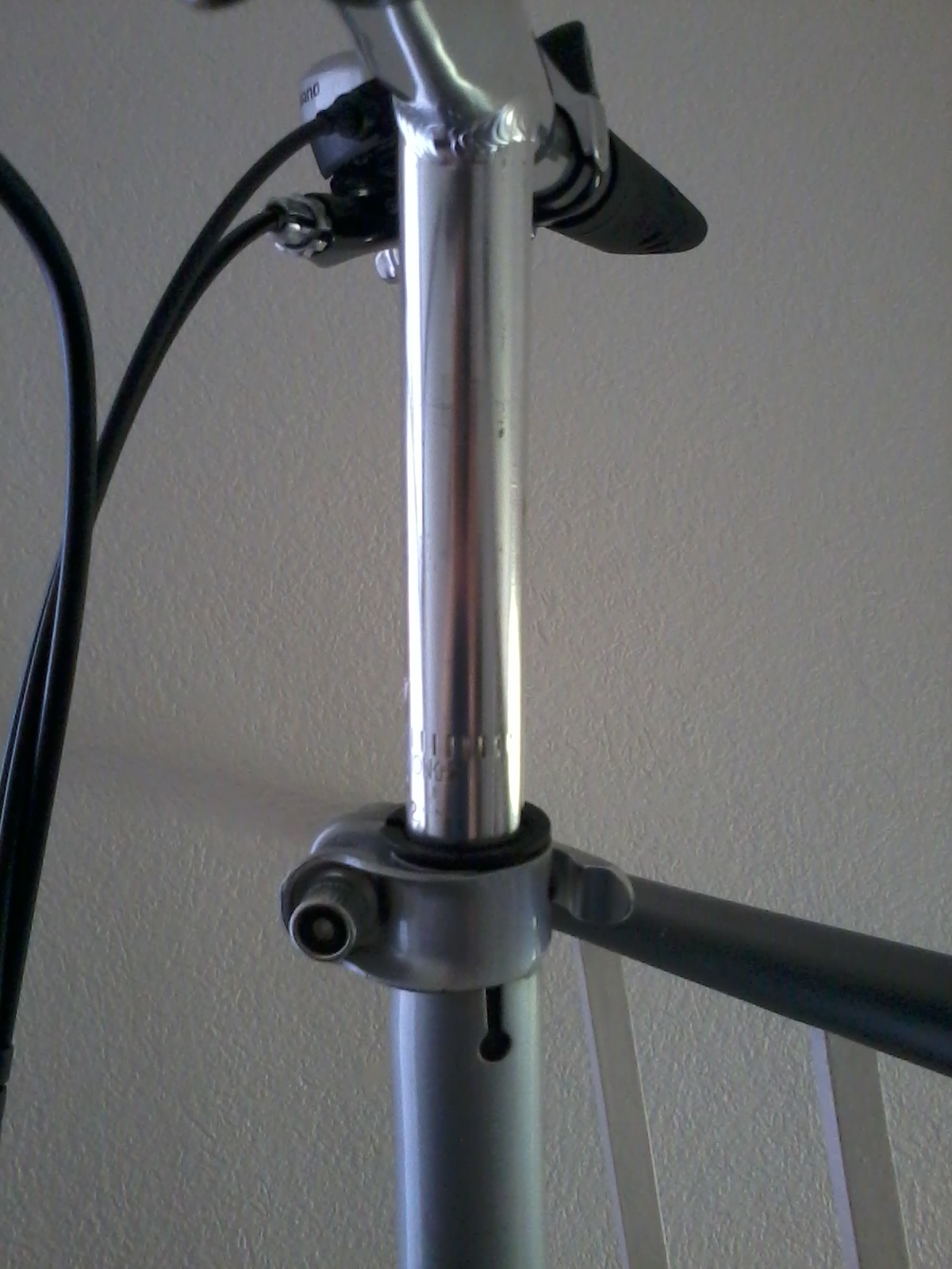

Aus dem Bauch heraus, würde ich auf Innenklemmung tippen. Wahrscheinlich ist diese Lenksäule an Deinem Eco
http://moobilo.de/dahon-lenksaeule-basi ... 84739.html
Die Gabel hätte dann Außengewinde (Steuersatz auch außen). Die Lenksäule hat auch kein Vorwärtswinkel. Hier wäre ein größerer Umbau nötig, der eigentlich nicht lohnt.
Da kannst Du für wenig Geld so etwas probieren http://www.amazon.de/TAQ-33-Alu-Vorbau- ... +33+vorbau

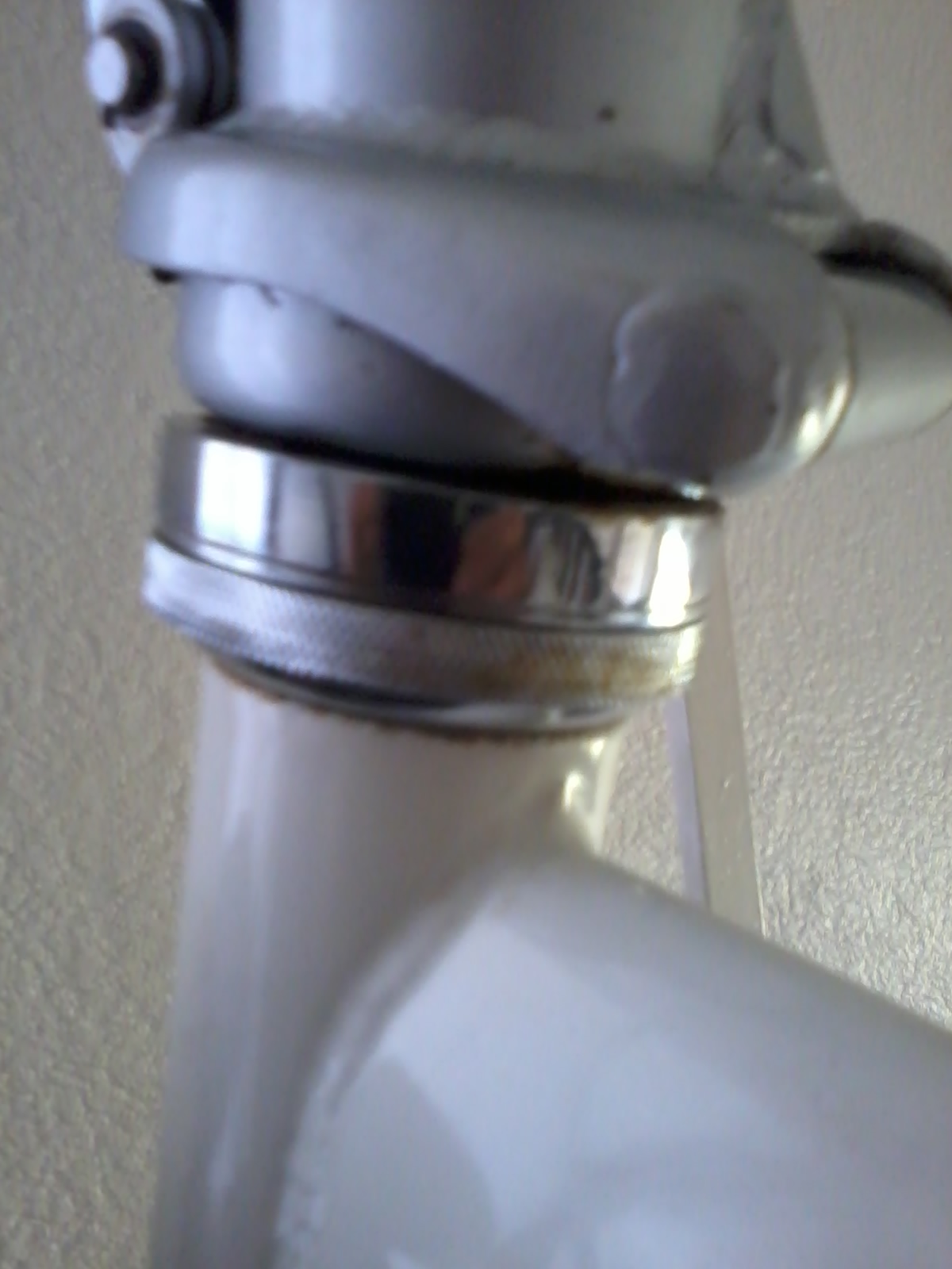

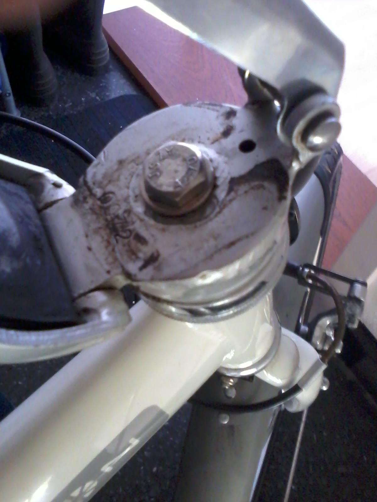

Hier noch Bilder vom Steuersatz der Lenkstangenbefestigung und des Lenkers:
Eine weitere Frage habe ich noch. Die Verschraubung am Steuersatz löst sich immer wieder mal, obwohl ich die mit sanfter Gewalt festgezogen habe. Gibt es da einen Trick, oder kann ich die mit Schraubensicherung, wie z.B. Loctite sichern?
