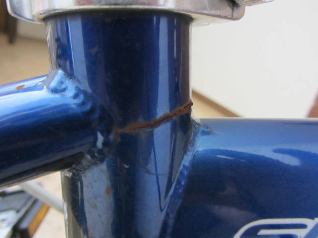

Moin moin,
bin seit 1,5 Jahren unterwegs auf dem Dahon Speed.
Sattelstütze nie über das Limit (=Markierung) herausgezogen.
Und trotzdem ist das "Sattelstützenrohr" kurz unterhalb der Klemme nach dieser Zeit komplett durchgerissen.
(Siehe -Bilder im Anhang)
Das lasse ich aktuell von einer Motorradwerkstatt Schutzgasschweißen, weil STahlrahmen.
DAmit das Problem nicht mehr auftaucht:
Wo bekomme ich eine noch längere Sattelstütze her ?
Denn das Problem ist, dass sich bei der Dahon-Originalstütze das Drehmoment nicht abstützen kann.
Wenn jemand einen Hersteller kennt oder eine Dreherei/SChlossereie an dich ich mich wenden kann,
bitte jetzt posten - danke :-)

Das ist heftig,und das bei Stahl! Dahon gibt doch eine Garantie von 5 Jahren oder länger auf die Rahmen?
Nur leider gibt es Dahon in dieser Form wohl nicht mehr........nach der Trennung von Vater und Sohn.
Re: AW: Rahmenbruch Dahon Speed D7
Wenn man die Stütze über max rauszieht ist die Frage, ob da Garantie greift. Kannst das ja mal versuchen.
Ansonsten gibt es möglicherweise eine etwas längere Stütze, aus Fernost siehe Liste im Leichtbauthread, das hat hier m.W. aber noch niemand bestellt.

Das Speed ist aber älter als die 1,5Jahre, oder? und der Riss ist auch schon angerostet, also dürfte das schon ein wenig her sein.

Pibach hat geschrieben:Wenn man die Stütze über max rauszieht ist die Frage, ob da Garantie greift.
Er hat doch geschrieben, dass er das nicht getan hat.

Was er aber nicht geschrieben hat ist, ob er (bei Schrittlänge 90cm) vielleicht die von Dahon vorgegebene, maximal zulässige Gewichtsgrenze überschreitet und ober er den Sattel irgendwie nach hinten verlagert hat.
Dazu hier ein Zitat aus einem früheren Thread von April 2011:
netsrak hat geschrieben:meine Sattelstütze am Speed D7 ist voll ausgezogen ( bis zur gestrichelten Grenze).
Für meine richtige Wohlfühl höhe müsste ich noch 1-2 cm höher und weiter hinten sitzen.
(Schrittlänge 90cm)
Wo gibt es Sattelstützen, die so lang sind, dass 1-2 cm höher drin sind und der Rahmen mit der Belastung zurecht kommt ?
(ich denke da an eine Stütze die 10 cm länger ist, so dass 3 cm mehr herausschauen können und zur Stabilität die restlichen 7cm im Rahmenrohr stecken bleiben.)
Mit so einer nachgerüsteten, aufgesteckten Sattelfederung - zum Beispiel - kommt man auch ein paar cm weiter nach oben und nach hinten. Wenn dem so ist, wird m. M. n. die Sattelrohraufnahme immer wieder einreißen.

Ich hab natürlich gleich mal mein Speed TR (2011) beäugt. Also bei mir würde ein gleichartiger Riss oberhalb der Hinterbaustreben verlaufen. Die haben diesen Teil am Rahmen wohl irgendwann geändert. Wie die Klemme der Sattelstütze verrät - ist dein Rahmen etwas älter (vor dem Einbau Turtle Neck - Klemme).
Ein längeres Rohr wäre jenes der Cane Creek Thudbuster Federstütze - die kostet aber 150 Euronen.

ich würde niemandem, dessen Sattelrohraufnahme gebrochen ist und der sein Sattelrohr immer bis zur MAX-Markierung rauszieht, ein noch längeres Sattelrohr empfehlen.

Diese Stütze gehörte 2006 - ca. 2009 zur Serienausstattung der besseren Dahons (Speed TR und MüXL) Durch die Federstütze sind zumindest die Lastspitzen raus.
Der Bruch kann, muss aber nicht zwingend mit dem Fahren an der "max." Grenze gelegen haben.
Netsrak - guck mal wie die neuen Speed Rahmen an dieser Stelle aussehen.

Das könnte ja einen Grund gehabt haben (ist jetzt reine Vermutung)

Motte hat geschrieben:Netsrak - guck mal wie die neuen Speed Rahmen an dieser Stelle aussehen.
Wo ist da der Unterschied?
