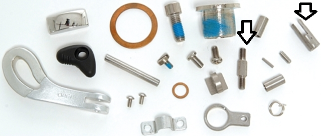

Habe mittlerweile mein zweites Dahon Vitesse (Bj. 2007 und 2011, letzteres schon mit der neueren Klemmung) am Start. Bei beiden Rädern hatte/habe ich das Problem, dass die Achsen, um die sich die Lenksäulen abklappen lassen, wackelig sind. Das lässt sich auch nicht durch das Verstellen der Klemmung komplett beseitigen. Weil sonst die Klemmung nämlich zu schwer geht. Tape auf die Klemmflächen ist auch nicht der wahre Brüller. Außerdem weitet man damit die ganze Sache auf Dauer noch weiter aus - Alulenksäule vs. Stahlachse, um die gedreht wird. Da ist klar, wer da irgendwann nachgibt und langlöchrig wird.
Ist das ein Dahon-Problem mit dem ich leben muss? Gibt es da andere Mittel, um die Wackelei zu beseitigen? Oder habe ich nur Pech mit zwei Montagsrädern und muss den Händler* bemühen, um von Dahon vielleicht eine andere Lenksäule zu bekommen?

Bei meinem auch nicht. Der Klemmhebel soll einen deutlichen Widerstand beim Zuklappen bieten, dann ist er richtig eingestellt. Ich hab an meinem Gelenk (nach einem Jahr) eine der beiden Schrauben in der Gelenkachse des Faltgelenks neu montieren müssen - also mit Schraubenkleber versehen und neu eingeschraubt. Hatte sich durch die Faltvorgänge (leicht) gelöst.

Bei meinem Berlin-besuch neulich wackelte die Klemmung dann immer mehr. Habe sie (weil nachts und 45min Fahrt) alle naselang immer etwas nachgestellt mit Hilfe der Gewindestange mit "Mutter" in der Mitte (Pfeil links), die die Klemmung selbst und die Halterung an der Drehachse zusammenhält. (BTW: Tagsüber war ich damit noch bei Stadler und hatte gebeten, die Klemmung nachzusehen). Zuhause dann im Licht habe ich gesehen, dass einer der Schenkel des Teils (Pfeil rechts im Bild) total verbogen war und die Madenschraube, die die beiden Schenkel verbinden sollte, aus einem schon rausgerissen war. Wie es genau dazu kommen konnte - k.A. Aber allem Anschein nach, war die Klemmung zu fest angezogen, was die Halterung auf Dauer nicht gut fand. Nun ja, habe jetzt den Faltmechanismus neu bestellen müssen.
