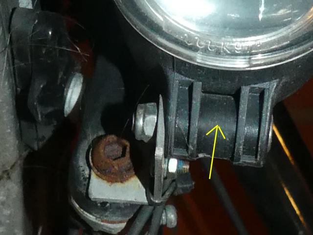

Gump hat geschrieben: ↑Do Sep 10, 2020 4:46 pm @ CH.Bracka,
wäre super wenn Du mal ein Bild mit dem Scheinwerfer an dem linken V-Brake-Halter anbieten könntest.
Biddeschööön - eine Nahaufnahme des Gebildes:
(muss mal die Schraube der V-Brake gegen was Rostfreies ersetzen 8-) )
An dem Winkel hab ich den einen Schenkel abgesägt, um das möglichst kompakt zu halten. Der Pfeil zeigt auf ein Abstandsröllchen, das ich mir extra für DIESEN Scheinwerfer gedreht hatte. Damit wollte ich verhindern, dass die Schraube die Originalbefestigung zusammendrückt, weil ja hier der eigentliche Halter fehlt. Ein Stapel U-Scheiben hätte es auch getan. Die kleine Schraube kannst Du ignorieren. Das ist nur ein Masseanschluss für diese antike, einadrige Verkabelung.

Vielen Dank für das Bild habe ich jetzt verstanden.
Da könnte ich je nachdem mir auch was zusammenbauen und die bereits verfügbare original Lampenhalterung verwenden.

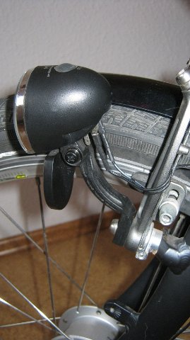

Verfasst: Mi Sep 16, 2020 2:43 pm
von Gump
Die Lampe ist auch umgezogen.
Es stellt sich nur die Frage ob das so bleiben kann?
Da von der Bremse der Bolzen nun geringer eingeschraubt ist, bestehen da bedenken, kann da jemand weiterhelfen?
Verfasst: Mi Sep 16, 2020 4:51 pm
von Ch.Bacca
Gump hat geschrieben: ↑Mi Sep 16, 2020 2:43 pm Es stellt sich nur die Frage ob das so bleiben kann?
Öhm - jain! Das Prinzip ist OK, aber die Ausführung hat Verbesserungspotenzial. Der Halter dürfte gerne aus Draht sein, damit man die Schraube für die Bremse passend anziehen kann. Davor und dahinter noch ein geeignete Unterlegscheibe und die Schraube lang genug für Alles dahinter.
Verfasst: Do Sep 17, 2020 6:41 am
von Gump
Ch.Bacca hat geschrieben: ↑Mi Sep 16, 2020 4:51 pm die Schraube lang genug für Alles dahinter.
Wie kann ich denn prüfen, ob die Schraube mit dem montierten Lampenhalter noch lang genug bzw. bereits zu kurz ist?
Verfasst: Do Sep 17, 2020 7:30 am
von EmilEmil
Das solltest Du einfach bestimmen können, in dem die Du Teile, die unter den Schraubenkopf klemmen, mal ausmißt, evtl. addierst, dann mit dem Meßschieber schaust, wieviel von dem Gewinde "verbraucht" ist. Für eine Verschraubung sind bei den normal hohen Muttern ca. 5 1/2 Gewindegänge vorhanden. Bei einer Minimal-Schrauben-Auslegung (Flachmutter) 3 1/2 Gewindegänge.
Alternativ kannst Du die Teile zusammenschrauben und beim Einschrauben die Gewindegänge zählen. Z.B., wenn Du immer 1/2 Undrehung schraubst, ergibt sich dann 5 1/2 mal 2 = 11 oder 3 1/2 mal 2 = 7.
