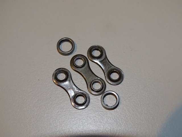

Ch.Bacca hat geschrieben: So Feb 09, 2020 11:15 am Die CN-HG53 hat keinen Korrosionsschutz. Vielleicht innerlich vergammelt?
So wird es sein. Habe mal ein Kettenglied zerlegt. Das mittlere Element auf dem Foto ist zum Vergleich von der neuen Kette.
Habe ja jetzt wieder eine HG53 drauf und eine hab ich noch in Reserve. Die fahr ich jetzt erst einmal runter und dann werde ich mir auch mal die HG 93 ansehen.

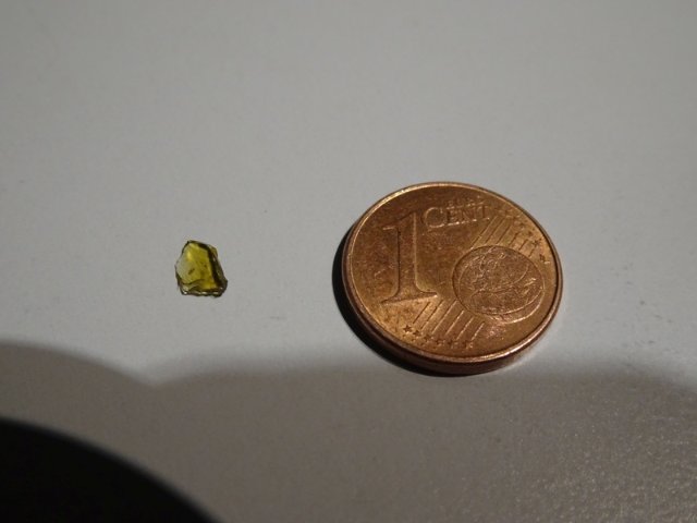

In der vergangenen Woche hatte ich gleich zwei Platten am Hinterrad. Da ich keinen Fremdkörper im Reifen im Bereich des Loches entdeckt habe, weder optisch noch durch Abtasten innen und außen, habe ich den Schlauch geflickt und dann gings es erst mal weiter. Einen Tag später, nach ca.50 km, auf einem Feldweg mit groben Bauschuttschotter, kam es dann zum nächsten Platten. Der Loch befand sich spiegelsymmetrisch zum Ventil auf der anderen Seite des Schlauches. Dann habe ich den Reifen noch einmal etwas genauer untersucht und habe erst durch Biegen und Knicken einen dünnen Glassplitter gefunden, der weder nach innen noch nach außen austrat und komplett im Pannenschutz der Reifens steckte (s. Bild). Der Trigger zu Panne war dann wahrscheinlich ein überfahrener spitzer Stein, der den Glassplitter mal kurz aus der Deckung holte, um ihn dann direkt wieder im blauen Pannenschutzbereich verschwinden zu lassen.
Re: Dahon IOS P8
CycoRacer hat geschrieben: So Mär 08, 2020 12:41 pm………………….
.... Einen Tag später, nach ca.50 km, auf einem Feldweg mit groben Bauschuttschotter, kam es dann zum nächsten Platten. Der Loch befand sich spiegelsymmetrisch zum Ventil auf der anderen Seite des Schlauches. Dann habe ich den Reifen noch einmal etwas genauer untersucht und habe erst durch Biegen und Knicken einen dünnen Glassplitter gefunden, der weder nach innen noch nach außen austrat und komplett im Pannenschutz der Reifens steckte (s. Bild)…………………….
Gut, das Du den Splitter gefunden hast. Hattest Du den Mantel nach dem Flicken des Plattfußes genauso wieder aufgezogen wie vorher ? Beschriftung am Ventil oder um 180 [Grd] versetzt oder dgl. . Dann wäre der erneute Defekt wieder an der gleichen Stelle (Ein strenger Hinweis auf die Version "da ist noch etwas im Busch").
So ganz versteh ich die Angabe "spiegelsymmetrisch zum Ventil auf der anderen Seite des Schlauches" im Zusammenhang nicht. Was meinst Du genau ?
Re: Dahon IOS P8
EmilEmil hat geschrieben: So Mär 08, 2020 7:27 pm So ganz versteh ich die Angabe "spiegelsymmetrisch zum Ventil auf der anderen Seite des Schlauches" im Zusammenhang nicht. Was meinst Du genau ?
Ich habe die Position des Mantels auf der Felge gar nicht verändert, um die Ursache für das Loch leichter finden zu können. Ich habe ihn auch beim Flicken einseitig auf der Felge belassen. Die Position des Ventils dient mir dabei als Orientierung und als 0 Punkt für eine virtuelle Winkelskalierung. Den Schlauch habe ich dann beim Reinsetzen dann wohl zufällig in gedrehter Position wieder reingesetzt, mit neuen Flicken bei etwa 120°. Der nicht gefundene Splitter nun bei der 2. Panne im Schlauch ein Loch bei der Position -120° (oder +240°) erzeugt. Wenn ich mit bei Schlauch ein eine Spiegelachse durch 0° (Ventil) und 180° vorstelle, befindet sich das 2. Loch genau gespiegelt zum 1. Loch.
Bisher hatte ich das noch nie, dass im Mantel noch was spitzes drin steckte, was mit den Finger nicht zu ertasten war.
Re: Dahon IOS P8
Jetzt wird es klar. Danke für die Erläuterung !

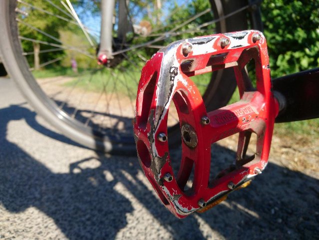

CycoRacer hat geschrieben: Mi Jun 29, 2016 8:39 pm Heute musste ich meinen Pedalsatz tauschen. Das linke Pedal hat ein Riesenspiel und dreht nicht mehr rund. Hier scheint sich das Kugellager aufgelöst zu haben. Beide Pedale machen seit geraumer Zeit mit Knack (links) und Knarzgeräuschen auf sich aufmerksam, die in den letzten Tagen immer lauter geworden sind. Die Originalpedale sehen solide aus, Schwachpunkt scheinen aber die Kugellager zu sein, die hier ja wegen der Klappfunktion mit einer verkürzten Achse auskommen müssen.
29.06.2016 (2850 km) Pedale erneuert (nicht mehr original)
Heute habe ich beim IOS Schwester-Ebike auch die Original Klapppedale durch ordentliche MTB Pedale ersetzt. Die Lager hatten bei einer Laufleistung von ca. 4000 km ein Riesenspiel bekommen. Habe versucht hier auch die Wellgo Magnesium MG1 zu bekommen, allerdings gab es die nicht im gewünschten Schwarz. Daher habe ich nun die gleich aussehenden (gleiches Gewicht), etwas günstigeren Meetlocks Magnesium MTB Pedale verschraubt.
Hier noch ein Blick auf den aktuellen Zustand der Wellgo MG1 Pedale, die nun seit über 30000 km mein unmotorisiertes IOS zieren. Die Lager sind noch tadellos.
Ruheposition, da der obere Reflektor fehlt
