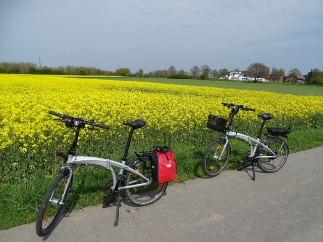

Bei dem schönen Wetter heute waren wir erstmalig im Partnerlook unterwegs. :)

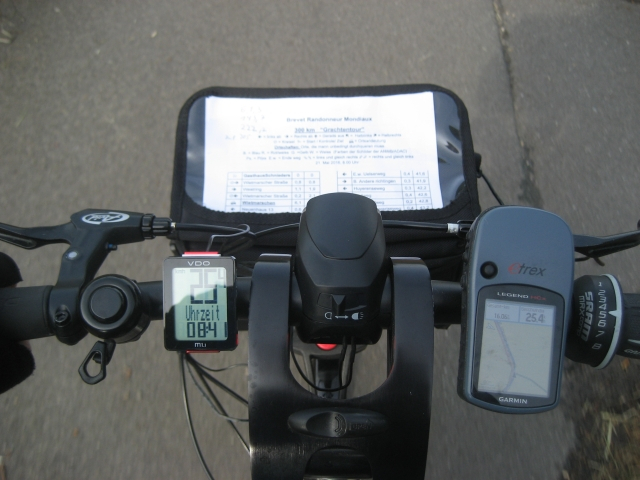

Mein Cockpit
Mein Cockpit

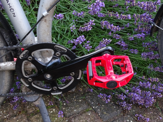

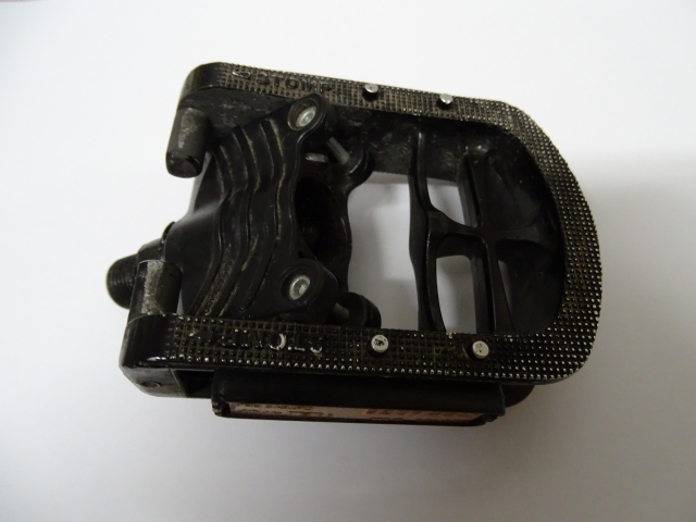

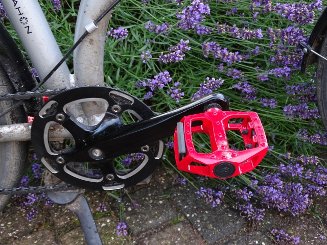

Heute musste ich meinen Pedalsatz tauschen. Das linke Pedal hat ein Riesenspiel und dreht nicht mehr rund. Hier scheint sich das Kugellager aufgelöst zu haben. Beide Pedale machen seit geraumer Zeit mit Knack (links) und Knarzgeräuschen auf sich aufmerksam, die in den letzten Tagen immer lauter geworden sind. Die Originalpedale sehen solide aus, Schwachpunkt scheinen aber die Kugellager zu sein, die hier ja wegen der Klappfunktion mit einer verkürzten Achse auskommen müssen.
Ich habe nun einfache Standardpedale ohne Klappfunktion verbaut und hoffe auf längere Lebensdauer.
Das schlechte Wetter der vergangenen Wochen, sowie die intensive Nutzung von sandigen Wald- und Feldwegen mit Steigungen bis zu 10% hat hier sicher seine Spuren hinterlassen.
29.06.2016 (2850 km)
------------- Pedale erneuert (nicht mehr original)

Waren das diese hier? http://www.derfaltradshop.de/SUNTOUR-Faltpedal-Paar
Ich hab mit den Dingern nur Ärger gehabt. Keines hat länger als 1 Jahr gehalten. Bei 2 Exemplaten war das Kugellager kaputt - einmal einfach rausgebrochen. Da drehte sich nix mehr. War zum Glück nur 1 Km von der Wohnung entfernt.
Empfehlen würde ich Dir ja auch Steckpedale. Die halten einfach mehr aus. Ich hab mit den VP (siehe meinen Tern Verge Artikel) am Verge jetzt auf 3000 Km - auch Sandpiste und Allwettereinsatz - gute Erfahrung gemacht. Vor allem mögen die normales Schuhwerk. Das haltbarste Faltpedal, das mir je untergekommen ist, war das FD 7 von MKS https://www.faltradxxs.de/mks-faltpedal ... gramm.html
(halte die Steckpedale aber für besser) Das FD 6 (den Vorgänger) hab ich seit ewigen Zeiten am Utopia Timor - so um die 10.000 Km gefahren. Das klappert nun ein wenig im unbelasteten Zustand - läuft aber einwandfrei. Und die Fläche ist noch gerade! Das ist der große Schwachpunkt bei den meisten Faltpedalen. Durch Abnutzung der Kontaktflächen der Arretierung stehen die irgendwann schräg und sorgen für Fußprobleme.
Wenn Du nicht falten musst und auch nicht stecken - dann nimm diese hier: https://www.rosebikes.de/artikel/xtreme ... GwodTn0HFw
Besser und günstiger geht es nicht. Das sind umgelabelte VP 191 (die auch als Steckpedale an meinem Verge laufen)
Beiträge: 1249
Re: Dahon IOS P8
Motte hat geschrieben:Waren das diese hier? http://www.derfaltradshop.de/SUNTOUR-Faltpedal-Paar
Nein, ich habe bzw. hatte diese fast unverwüstliche Metallvariante:
Motte hat geschrieben: Wenn Du nicht falten musst und auch nicht stecken - dann nimm diese hier: https://www.rosebikes.de/artikel/xtreme ... GwodTn0HFw
Habe ich mir fürs nächste Mal notiert. Für dieses Mal habe ich schon eine andere Wahl getroffen. Ich mag ja dezente, nicht allzu aufdringliche Farbtöne, wie es sie heutzutage nur noch in China gibt :mrgreen: .

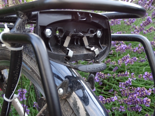

Ärgern musste ich mich heute über mein neu installiertes Dynamo-LED-Rücklicht von Axa. Nach etwa 12 km Feld und Schotterpiste war es nicht mehr da. Nur die hintere Gehäusehälfte hängt noch festgeschraubt am Gepäckträger. Wasserdicht war das Teil anscheinend auch nicht. Ich hatte angenommen, dass das Gehäuse zumindest verklebt ist, wenn schon keine Schraube zu sehen war. Batterien müssen hier ja keine gewechselt werden. Bin die Strecke heute Abend nochmal abgefahren, das Rücklicht ist nicht mehr aufgetaucht.

Du brauchst am Tern ein Rücklicht, wo die Led (Zeile) unten ist. Sonst strahlst Du nur den Gepäckträgerbügel an. Ich bin mit dem hier zufrieden http://www.kurbelix.de/products/Fahrrad ... GwodnA4J6A
Lichtbild kann man hier bewundern. http://www.spanninga.com/de/products/ruecklichter/solo/
Einziger Nachteil gegenüber dem doppelt so teuren BuM (mit Lichtband) ist, dass das Standlicht nicht nach 4 Minuten ausgeht, sondern langsam (irgendwann) verlöscht.

Hallo @CycoRacer, sieh nur das Positive bzgl. des Rücklichts (Du bist es los, weil Du etwas Besseres kaufen mußt!). Ich hab nämlich vor ca 6 Wochen so eins für eine Bekannte repariert, weil es nicht mehr leuchtete.
Mit Durchmessen der Leitung gingen dafür 2 Stunden drauf, weil die Kontaktzungen so dämlich konstruiert sind, daß der Kontakt irgendwann verloren ging (gehen mußte). Zur Wiederherstellung der Funktion war eigentlich war nur eine lächerliche Biege-Operation notwendig !
Da man aber keine Positionier-Maße hat und alles auf gut "Glück" (Man sieht ja nichts !) hingebogen werden muß, dauert so etwas einige Zeit. Ich hab Verständnis dafür, wenn ein Laie beim Rumfrickeln erst die Geduld und dann die Lust am Weitermachen verliert.
Deswegen, denk an den ersparten zukünftigen Arger und vergiß den augenblicklichen.
Das ist eine idealtypische Grattler-Konstruktion :lol:
Denk auch immer dran, daß die Gebrauchs-Elektro-Konstrukteure mit der Technischen Mechanik auf Kriegsfuß stehen, das ist ein Vorurteil aus meiner Studienzeit, was tagtäglich beim Anbringen oder Reparieren von Lampen im Haushalt bestätigt wird. Für mich umso unverständlicher, da diese "Elektrofritzen" in ihrer eigentlichen Domäne hervorragende Kenntnisse besitzen, die mir alle Hochachtung abnötigen (Zb die Maxwell'schen Gleichungen :idea: ).
