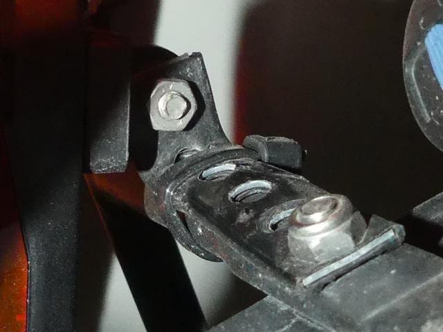

Das würde einen in diesem Fall eher nicht weiter bringen, dennoch ein Foto von dem Montageband. Hier habe ich es verwendet, um das kleine Batterierücklicht am Falt-MTB in eine mir genehme Position zu bringen.
In deinem Fall würde ich das ausgerenkte Schlangenmaul anders flicken: Ich würde von innen eine kleine Kunststoffschraube (eine FÜR Kunststoff, nicht AUS Kunststoff) durch Unter- und Oberkiefer drehen. Ich hab sowas im Fundus, das müsste man aber auch bei Bauhaus in der Marine-Abteilung in rostfrei finden.

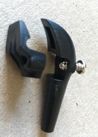

Stahlesel507 hat geschrieben: ↑Mi Jun 03, 2020 4:29 pm diese Befestigung müsste zu einem Stronglight Schutzblech gehören.
Die Stronglight Clipse habe ich bei einem Fahrradhändler noch 5 Stück auftreiben können. 5 Stück für einen kleinen Silberling in die Kaffeekasse, habe ich die nun. ;)

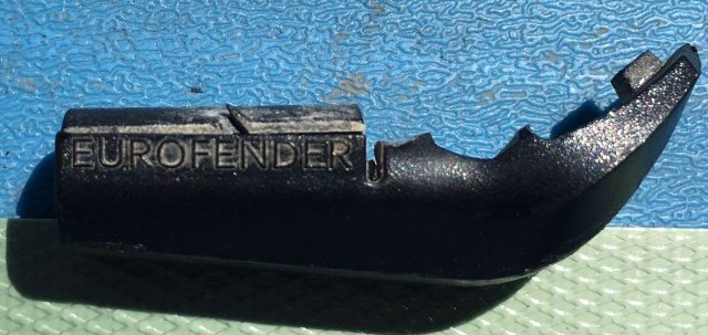

Die verbauten sind übrigens keine Stronglight. Passen nicht perfekt, hält aber durch die Verschraubung sehr gut. Wer also solche Clipse am Dahon verbaut hat, kann sie mit den Stronglight Clipsen flicken. Hier kriegt man die auch einzeln. Lohnt sich aber auch erst dann, wenn man was anderes zu bestellen hat (7,99€ Versandkosten).
Wer die originalen Clipse haben möchte, es handelt sich hierbei um Eurofender Clips Für Rapido Spatbord. Auf die Spur bin ich erst gekommen, nachdem ich heute den Kabelbinder gegen den Stronglight Clip ersetzt habe. Auf dem Clip steht nämlich "Eurofender" drauf.

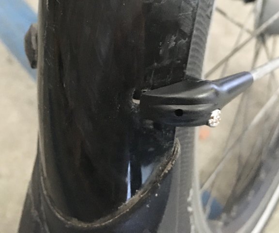

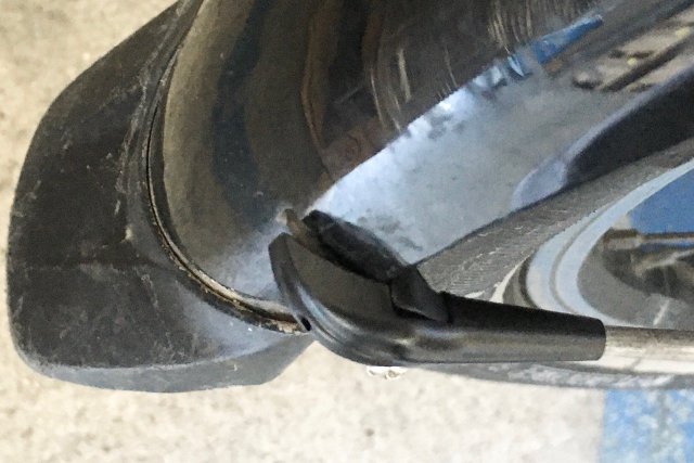

Ich hätte ja (wie von Ch.Bacca vorgeschlagen), den Unter- und Oberkiefer geschraubt. Aber der Unterkiefer war nicht mehr vorhanden.
Es bleibt ein "kleiner" Spalt nach der Montage, aber das ist nur Optik. Halten tut es sehr gut. Die "richtigen" Clipse werde ich aber wahrscheinlich nicht mehr bestellen. Ich denke das ich irgendwann auf andere Schutzbleche tausche, weil die schon hier und dort etwas lädiert sind.
