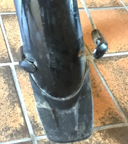

Ich grabe ungern solch alte Themen wieder aus. Aber ein extra Thema wollte ich auch nicht eröffnen.
Bei der heutigen Einkaufstour ist mir mein Dahon Mariner im Stand auf die Seite gekippt. Ergebnis einer kurzen Unachtsamkeit, weil einseitig beladen.
Dabei ist mir ein Clip welches die Schutzblechstrebe am Schutzblech hält abgebrochen. Also diese „Kralle“ nenne ich es mal. Meines Wissens sollten es SKS Schutzbleche sein, aber ich finde diese Krallen nirgends.
Hier mal ein Bild (beim rechten Clip ist eine Hälfte weggebrochen, auf dem linken ist es nur ausgehangen):
Sind diese Clips Modellbezogen? Oder passen da auch andere? Auf Amazon habe ich von Zefal welche gesehen.
https://www.amazon.de/FAHRRADSCHUTZBLEC ... 960&sr=8-1
Ich habe auch immer das Glück, das mir solche Sachen immer am Wochenende passieren nachdem die Läden zu haben, das ich auch ja keine Möglichkeit habe irgendwo zumindest theoretisch fündig zu werden. Einzig ein Real Markt war da (wo wir auch einkaufen waren). Jedoch hatten die nix.![Neutral :|](./images/smilies/icon_neutral.gif)

Moin Yasin,
diese Befestigung müsste zu einem Stronglight Schutzblech gehören. Ersatzclips gibt es bei eBay, relativ teuer. Da diese Befestigung sich auch bei mir als nicht sehr robust erwiesen hat, könntest Du auch gleich über einen Komplettaustausch mit neuen Schutzblechen von Sks oder Contec mit Metallclips nachdenken..
Gruß aus dem Norden
Stephan
Gruß aus dem Norden
Stephan

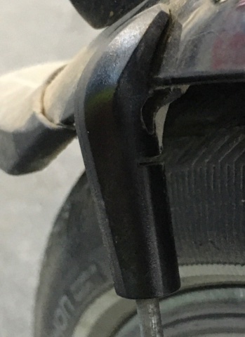

Moin Stephan,
danke für Deinen Tipp. Die Stronglight Clipse habe ich auch gefunden. Dann habe ich noch die Zefal Clips gefunden. Für paar Euro mehr gibt es ein 8er Set gegenüber einzeln von Stronglight. Ich weiß aber nicht, ob die passen bzw. wie universell die Dinger sind.
https://rover.ebay.com/rover/0/0/0?mpre ... 3587098219
Im Moment habe ich es mit einem dünnen Kabelbinder gesichert und hält auch sehr gut. Wegen einem gebrochenen Clip gleich einen neuen Satz Schutzbleche zu kaufen... ich weiß nicht. Sonst ist ja alles ok. Es müsste mich lang genug stören und ich definitiv kein Ersatz kriegen. Oder es müssten mehr Clips kaputt gehen. Dann bestimmt
Ich bin mir ziemlich sicher in den Beschreibungen meines Dahon Mariner „SKS“ gelesen zu haben. Aber in den Unterlagen die ich habe, ist nichts dokumentiert. Im Internet steht das Rad noch mit der Angabe „SKS Mini20“. Ich finde jedoch keinerlei Markenaufdruck oÄ auf dem Schutzblech selbst und auf der HP von SKS ist nix zu finden (außer die Bluemels, die aber andere Befestigung hat).
Yasin
P.S. Hier noch ein paar Fotos (von einem intaktem Clip):
Edit: Danke für den Tipp @Ch.Bacca, unsere Postings haben sich überschnitten. Ok ich warte mal ab.![Lächeln :)](./images/smilies/icon_e_smile.gif)

Re: Schutzblech
Überlaufstreben mögen viele nicht, weil sie „altbacken/häßlich“ aussehen. Sie sind aber was die Stabilität angeht und die Reduzierung von Schwingungen, die bessere Lösung.
Da sie bei 20 Zoll (Kinderräder) gebräuchlich sind, findet man sie auch für wenig Geld an jeder Ecke. Die würde ich nehmen – zwischen Schutzblech und Befestigung noch große Blechscheiben dann hast Du für lange Zeit Ruhe.
https://www.fahrrad-richter.de/fahrradz ... 1-75?c=114

Re: Schutzblech
Danke für den Tipp mit den Überlaufstreben. Ich gehe morgen eh in den Fahrradladen bei uns (bei dem war ich noch nie) und werde da nochmal nachfragen. Vielleicht hat er noch einen Clip... Ansonsten ist es jetzt mit einem Kabelbinder fest, das hält auch ganz gut. Ist halt keine Dauerlösung.
Bei einer Überlaufstrebe muss ich halt ein Loch reinbohren (nicht das Problem) und lege aber dafür 4 rechteckige Löcher an den Rändern frei wo ich immer draufgucke (da wo die Clipse an den Schützern eingeclips werden). Sowas macht mich dann immer fertig. Das wäre dann sicherlich der Moment, wo ich dann neue Schützer kaufe.![Lachend :lol:](./images/smilies/icon_lol.gif)
