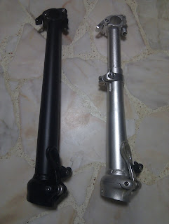

Pibach hat geschrieben: Dahon Mu Uno, mittig faltend, V-Clamp, Quick Release, Länge 351mm, 696g (gewogen David)
Hab mal meine Teleskoplenkstüze nachgemessen, ich fahre die ja maximal eingeschoben, sind dann 370mm gemessen von Unterkante bis Mitte Quick Release Lenkeraufnahme. Die Uno Stütze sollte also etwas kürzer sein (was mir entgegen käme).
Laut diesem Bild von hier sieht das aber andersrum aus:
Komisch.
Weiß dazu einer genaues?
Höher will ich nämlich auf keinen Fall kommen.
Gewichte sind da auch angegeben:
Dahon Height Adjustable Handlepost: 790 grams
Dahon Mu Uno Handlepost: 660 grams
Die mit V-Clamp ist also offenbar ein paar Gramm schwerer als die ältere.
Edit:
Hier ist die Mu Uno Lenkstütze übrigens mit 361mm angegeben, und 108,- EUR :?

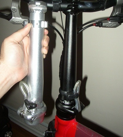

Wenn ich meine maximal (ca.41cm) ausfahre, sieht das so aus

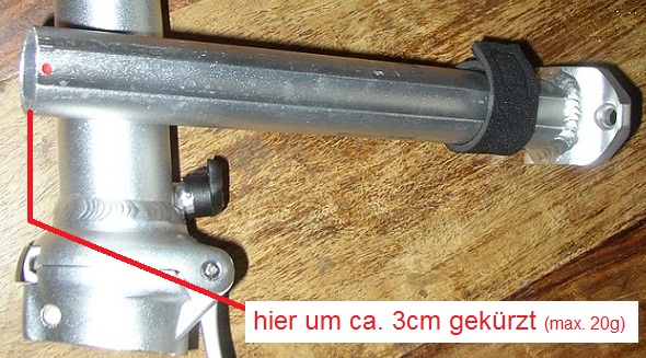

Edit: Ich habe ja bei meiner Teleskop Lenksäule das Ausziehteil gekürzt. Wenn man es bis zum roten Punkt auszieht, beträgt die Länge ca. 46cm
Teleskop vs. Uno.jpg (81.56 KiB) 7488 mal betrachtet
Zuletzt geändert von Harry am Mo Okt 29, 2012 12:57 pm, insgesamt 5-mal geändert.

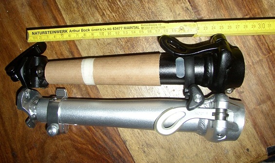

Ich hab an meiner das Teleskopteil minimal gekürzt, dann lässt es sich ganz einfahren. Hat dann 27cm, also genau so lang wie die Jetstream Lenksäule.
die Jetstream finde ich super (am roten Vitesse), weil sie ziemlich steif ist. An der Teleskopsäule muss man den Spanner extrem festziehen, damit es fest sitzt. Ausserdem wiegt die Teleskopsäule 722g (gekürzt) und die Jetstream nur 520g. Beide komplett mit Spannern gewogen.
Die Uno hab ich noch nicht gewogen (besser gesagt gewogen schon, aber nicht aufgeschrieben oder gemerkt).
Teleskopierbare Lenksäule.JPG (131.28 KiB) 7455 mal betrachtet
Teleskop vs Jetstream (1).JPG (91.01 KiB) 7463 mal betrachtet
Teleskop vs Jetstream (2).JPG (126.41 KiB) 7463 mal betrachtet
Zuletzt geändert von Harry am Do Okt 25, 2012 7:38 pm, insgesamt 10-mal geändert.

Leicht gekürzt ist meineTeleskoplenksäule maximal eingeschoben ca. 27cm lang. (Ungekürzt wahrscheinlich etwa 30cm)
Maximal ausgefahren ist meine ca. 41cm lang.
Die Uno ist ca. 38cm lang
Immer von Unterkante bis Mitte Quick Release Lenkeraufnahme gemessen. +- 3mm
Zuletzt geändert von Harry am Mo Okt 29, 2012 12:59 pm, insgesamt 2-mal geändert.
